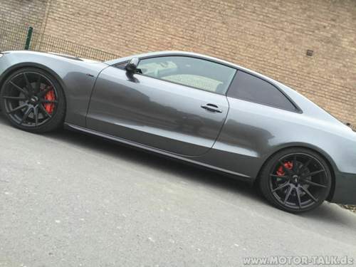

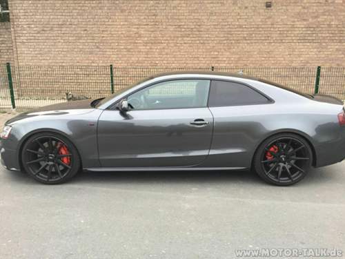

Ich habe heute die S-LINE Schweller montiert.
Leider ist mit dabei ei kleiner Fehler unterlaufen.
Ich habe mich an der Kante vom Unterbodenschutz orientieren. Auf der Fahrerseite alles top. Auf der Beifahrerseite ist die Kante bei mir leider nicht ganz gerade gewesen (weiß ich leider jetzt).
Hort 1-2 mm zu tief auf und nun ist der Schweller hinten etwa 1-2 mm zu tief.
Fällt an der Kante zu Tür minimal auf.
Jetzt überlege ich den neu zu montieren. Da aber Kleber nie so schön halten wird wie das org. Klebeband, das serienmäßig drauf ist, will ich das nur ungern nur mit dem Karosseriekleber montieren. Wie macht es Audi?
Gibt es vielleicht nur dieses Klebeband zum nachkaufen? Wenn Audi an den Schweller was machen muss oder so?
Zur not auch zum selber zuschneiden?
Kennt jemand ne Lösung oder alternative?

Wird auch zu 90 % keine sehen die zwei Millimeter, die der rechte schweller hinten zu tief ist. ABER ICH WEIß ES UND ES MACHT MICH IRRE, WENN ICH AUF DAS AUTO ZUGEHEN UND NUR DA HIN GUCKE :O

Mach doch mal ein Foto aus der Nähe wo die hintere Kante zu sehen ist.
So kann man besser beurteilen ob er parallel zur Türkante ist.

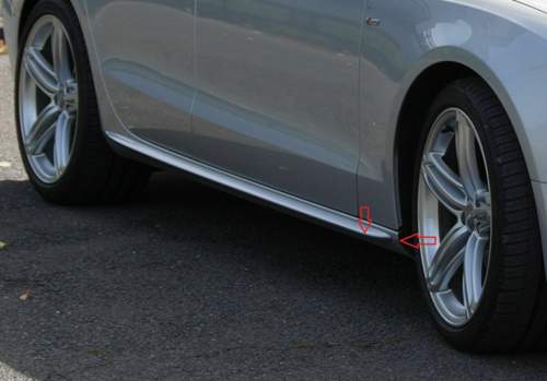

Unabhängig vom Unterbodenschutz, kommt der Schweller genau auf die markierte Kante.
(siehe Bild, Montage ab Werk)

Sieht man es, das der Abstand zur Türkante nach Hinten größer wird?
Wenn es kaum, oder nicht auffällt, würde ich es so lassen.
Mach doch mal ein Foto, wo man den gesamten Schweller sieht.
Aus 2 - 3m Entfernung und 20cm vom Boden.
