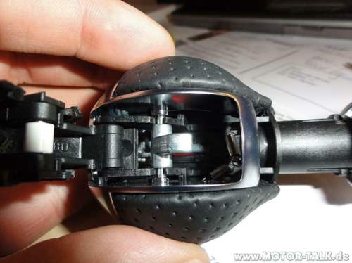

frage an euch: habe den schaltknauf bekommen (ohne sack) und darin steckt ein roter stift - transportsicherung? ok - was auch immer.
was aber komisch ist - der drücker ist rein gedrückt und bewegt sich keinen millimeter.
wie geht der raus? der sollte doch zum reindrücken sein? oder ist der schaltknauf defekt?

wenn du den roten Stift noch nicht entfernt hast, dann ist alles in Ordnung.
NIEMALS auf den Knopf drücken, wenn
a) der rote Stift entfernt ist und
b) der Knauf noch nicht am Schalthebel sitzt.
Ansonsten musst du den Knauf zerlegen um die Ausgansgstellung wieder herzustellen...
....so wie ich...

Meiner ist gestern angekommen. Die Transportsicherung steckt und der Drücker ist draußen. Er lässt sich nicht drücken, auch nicht, wenn ich die Transportsicherung herausziehe. Habe ich Glück gehabt, dass ich ihn nicht reingedrückt bekommen habe? Ist das so korrekt? Funktioniert das dann, sobald er im Auto auf der richtigen Achse steckt? Danke.

das ist eine sehr heikle Geschichte....
Ich hab den verchromten Teil unten abgenommen und den Drücker mit einem Stanleymesser herausgezogen. Dieser wird mit 2 Federn reingezogen. Die Federn aushängen und nach Möglichkeit nicht überdehnen (ist mir nicht gelungen, mußte neue verbauen).
Dann kann man den Drücker hochklappen und man siehst rein. Der Mechanismus erklärt sich dann von selbst.
Anbei ein Bild im geöffneten Zustand:
Links die weisse Rolle drückt auf den Hebel, der (im eingebauten Zustand) die Schaltstange in die Höhe zíeht. Der hat eine Rastposition (vorne unten), die erst durch erstmaliges Drücken des Hebels gelöst wird. Die rote Stange dient nur zur Sicherheit, der Hebel hält auch so (z.B. beim Einbauen)
Knauf-offen

Der steckt in der Rastpostion! Lass ihn da bis er eingebaut ist.

Das bedeutet, dass der interne Hebel beim ersten Drücken (natürlich in eingebautem Zustand) irgendwas "wegbricht" und dann erstmalig in den Bereich der Schaltstange einschwingt?...
