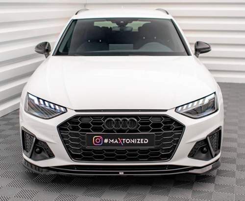

Hallo zusammen
Weiß jemand ob der S Line Kühlergrill (Facelift) in eine nicht S Line Frontstoßstange passt ? Oder hat es jemand schonmal umgebaut und hat vielleicht ein Bild?
1. und 2. Bild advanced Frontstoßstange und Kühlergrill von innen
3. und 4. Bild S Line Kühlergrill innen und außen

Hallo nochmal,
Ich habe jetzt ein besseres Bild vom Basis/Advanced Kühlergrill. Damit man es direkt vergleichen kann.
Also der Einzige unterschied ist nur dass bei dem S Line es oben viel dünner ist.
Die Basis ist im oberen abschnitt viel breiter. (Oberhalb Audi Ringe)
Weiß einer wieso? Und passt der S Line Kühlergrill in eine Basis Frontstoßstange?

Ich glaube nicht,da ja am S-line oberhalb (zwischen Motorhaube und Grill)der Lufteinlass ist.
Stimmt, deswegen der Unterschied! Danke für den Hinweis, aber ich vermute dass es trz klappen könnte,
Umgekehrt würde es nicht gehen weil man sonst den Lufteinlass unter der Motorhaube zu machen würde, ich werde es in den nächsten wochen mal versuchen es umzubauen. Die Schrauben sind alle exakt an der selben stelle.

so….
Ich hatte mir einen gebrauchten originalen s line Grill bestellt der passt leider nicht in die basis stoßstange, die schrauben zur befestigung sind um ungefähr halben cm versetzt und der grill ist sehr minimal breiter, aber das sieht man nur wenn man genau hinschaut.
Ich habe jetzt einen nicht originalen S Line Kühlergrill aus China bestellt der soll zur Basis Stoßstange aufjedenfall passen (siehe bilder).
Ich halte euch auf den laufenden.

Ist im Prinzip schon seit dem B7 so. Damals war der S-Line Grill etwas weiter nach unten gezogen.
Wegen ein paar Millimeter, lächerlich.
Und so wird das Feld der Umrüstung eben den anderen überlassen. Offenbar ein lohnendes Geschäft, für die Chinesen.
Beim VFL sind die Grills identisch und passen in alle Stoßstangen mit Ausnahme des Allroads/RS4.
