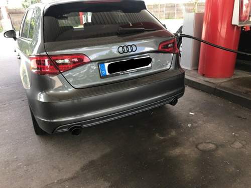

Hallo, ich will mein A3 von 2 Rohr auf 4 Rohr Auspuffanlage ändern aber ich finde keine passenden heckdiffusor für meine s line Schürze kann mir da einer weiter helfen oder hat schon Erfahrung damit ?
Oder kann ich die heckschürze vom neuem rs 3 anbauen ??

Seit heute bin ich zu 100% sicher, dass sich der Diffusor eines Audi A3 8V Sportback 1,8 TFSI Quattro Vorfacelift mit S-Line aber (wichtig!) ohne Anhängekupplung durch die US-Prestige Diffusor ersetzen lässt!
Details siehe hier: http://www.incarstyle.de/a3.html
Der blaue Sportback mit 1 Ausgang links und rechts ist gemeint, wurde heute bei InCarStyle in Magdeburg umgebaut inkl. Wechsel des Endschalldämpfers und kann es jedem nur empfehlen!
Passgenaueste Montage, Herr Düsel kümmert sich um alles, sogar den Erwerb des Diffusors, nur hinfahren bis 09:30, 14:00 gehts mit TÜV Abnahme wieder nach Hause mit einem riesen Grinsen im Gesicht ;-)

Ich werde meine A3 2.0TDI Quattro Limousine auch auf US Look umbauen
- US Diffuser in Schwarz Glanz (Gitter bleiben Original)
- US ESD von Friedrich Motorsport ( 90mm rund, abgeschrägt, gebördelt - Shiny Black Emailiert)
Bin mal gespannt ;) Teile sind bereits bestellt und beim lacker ;)

Habe am Dienstag die Anlage an meinem 2.0 TDI verbaut bekommen. Sehr nette Leute da. Saubere & schnelle Arbeit. Leider hatte Audi Probleme mit der Lieferung des Wabengitters hinten. Wird mir in den nächsten Tagen aber zugeschickt und muss nur reingeklickt werden. Mir wurde deshalb ein zusätzlicher Rabatt gewährt und vertraglich festgehalten. Ich bin zufrieden und würde es sofort wieder machen.
