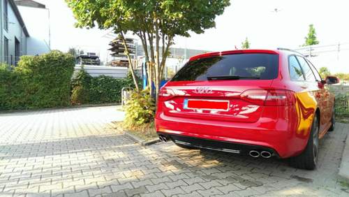

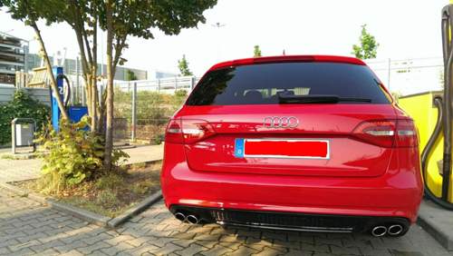

Hi zusammen,
habe den Umbau des Dicken auf S4 Doppel ESD grad hinter mir, Bilder im Anhang oder Profil..
Diffusor wurde noch schwarz lackiert, damits zum Rest passt, bin echt zufrieden damit. Teil ist von finest, wenn du den nicht magst gibt es wohl wenig Alternativen da du ja auch kein S-Line Heck hast...Wenn du auf S-Line umbaust, passt der original S4 Diffusor.
Peter
