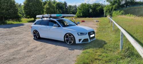

Das hier ist ein Eibach Gewindefahrwerk. Kann für Quattro undn Front verbaut werden.
Compforteinbußen sind nur wenige, wegen den NQ Reifen, zu spüren. Keinesfalls hart.
Habe an einem E90 das BMW Performance Fahrwerk verbaut, das ist deutlich härter und es gibt Unterschiede b.ei xdrive und Heckantrieb bei den Federn
Ist seit 5 Jahren verbaut, würde es jederzeit wieder verbauen. Gewindelänge 95mm.
Eingetragene Bodenfrh.Radmitte zu Kotflügelunterkante 330/350mm.

vor allem läßt sich der bekannte Hängear....hinten tiefer wie vorne, leicht beheben.
