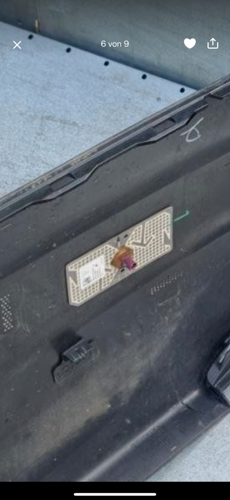

Servus miteinander,
Ich habe jetzt schon spannend den Beitrag hier durchgelesen bezüglich Heckumbau.
Leider hatten wir gestern ein Parkrempler vorne, wodurch ich gerne die vordere Stoßstange auf S line umbauen würde. Geht das einfach Plug in play oder muss ich da andere Halter kaufen? Hat es vielleicht schon jemand von euch gemacht und hätte ihr vielleicht Teile Nummern dazu.
Ich bedanke mich schon mal im Voraus.
Passt so, aber du brauchst auch den Vorderen Teil der Unterbodenverkleidung neu.
Super, danke dir für die Antwort. Damit hilfst du mir schon sehr weiter.
