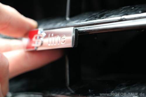

Also ich habe mich mal damit beschäftigt...
Meiner Meinung nach sieht es garnicht mal so schlecht aus, auch wenn es ab Werk nicht am Grill verbaut wird. Jedem das seine...
Am besten ein original S-Line Emblem für den Kühlergrill beim Audihändler bestellen.

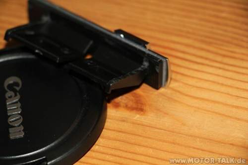

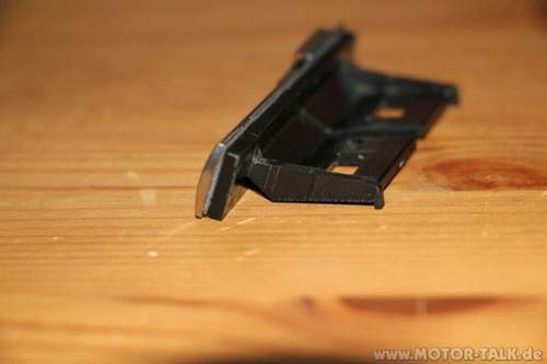

- Die "Stege" abfeilen, so dass es gerade / parallel anliegt (Bild im Anhang)
- Klammern zum befestigen etwas aufbiegen, da die Grillstrebe und der Halter vom S-Line Emblem zusammen dicker sind als beim "alten" A3
- Eine Klammer in den Grill einsetzen und dann das Emblem reinschieben bzw. einrasten lassen
- Die zweite Klammer kann aus Platzgründen erst angebracht werden, wenn eine der beiden bereits fest sitzt (es sei denn man hat so kleine Hände um durch die Streben zu greifen / oder man baut den Frontgrill ab)
- Die Klammern versuchen nachzudrücken, dass sie etwas fester sitzen
Mir persönlich gefällt es eigentlich sehr gut zumal das Auto ja auch S-Line ist (erkennt man an vielen Faktoren) und es somit nicht "gelogen" ist.
Vielleicht konnte ich dem ein oder anderen bei der Entscheidung und Montage helfen.

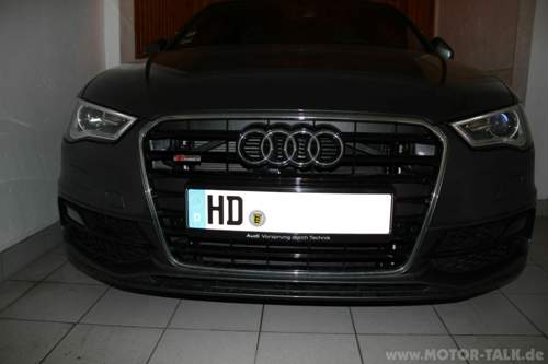

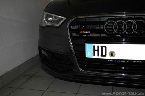

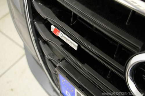

Sieht sehr gut aus, haste noch ein Bild direkt von vorn?
Die Gitter bei den Nebelscheinwerfern sind die matt oder glänzend wie der Grill?
gefällt mir auch sehr gut! 🙂
sieht man denn nicht die metallklammern recht gut?
Also die Waben sind Matt gehalten, die "Zierleiste" ist allerdings glänzend (wie der Grill).
Die Klammern sieht man nicht, nur wenn man von unten reinschaut, was man aber eigentlich nicht macht. Die Streben sind ja hinten offen... eine Art U-Form.
Bilder setze ich wieder in den Anhang und entschuldigt den "Dreck", zur Zeit könnte man täglich putzen...
Von vorne-1
Von vorne-2
Von oben

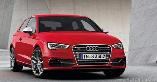

Was hälste vom S3, die Chromspange könnte gut zu Deinem dunklen A3 passen ...
S3
