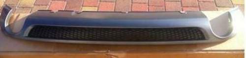

Wie der ein oder andere hier im Forum auch, spiele ich mit dem Gedanken, an meinen 3.0TDI Avant VFL S-LINE, den Diffusor vom Facelift zu verbauen. Daß ich dazu auch die Stoßstange (Heckschürze) vom FL anbringen muß, ist mir bekannt.
Mein VFL hat allerdings die werksseitig ausklappbare Anhängerkupplung.
In einigen Beiträgen hier wird geschrieben, daß man in diesem Fall den FL S-Line-Diffusor von Hand nacharbeiten muß, damit die AHK beim Ausklappen am Diffusor vorbei passt. Dann habe ich wiederum gelesen, daß man den Diffusor einfach ohne Nacharbeiten tauschen kann.
Jetzt habe ich in der Bucht 2 versch. S-Line Diffusoren gefunden, siehe Bilder im Anhang.
Kann mir jemand sagen, ob, bzw. welcher davon bei mir passt?
Der eine hat einen Ausschnitt für die AHK. Passt die schwenkbare AHK da durch?
Der andere ist deutlich kürzer. Passt die AHK daran vorbei?
Hoffe, es kann mir jemand weiter helfen......
Besten Dank

Ok, beide Diffusoren sind gleich, es gibt keine Unterschiede in den Abmaßen beim FL. Auf deinen Bilder hat der eine den Ausschnitt und der andere nicht und das beide unterschiedlich groß wirken liegt am Winkel des 2ten Fotos.
Der einzige Unterschied ist ob der Ausschnitt schon von Werk aus drin ist oder nachträglich eingebracht wurde. Wenn man nachträglich den Diffusor kauft muss man den Ausschnitt selbst ausschneiden, man kann den Diffusor leider nicht fertig ausgeschnitten bestellen. Dafür sind dann aber innen im Diffusor Linien angebracht anhand derer du ausschneiden sollst.
Des weiteren hast du unten am Auto für die hinteren 3 Schrauben jeweils 3 verschieden Gewinde die direkt hintereinander liegen und somit hast du eine Justiermöglichkeit falls der Diffusor etwas weiter nach hinten oder nach vorn muss. 😉

D.h. ich kann jeden der abgebildeten Diffusoren nehmen, muß dann eben bei dem ohne Ausschnitt diesen selbst herstellen.

Diffusor passend für beide Varianten:
4F0 807 521 B = mit AHK
Gittereinsatz für Diffusor:
4F0 807 833
