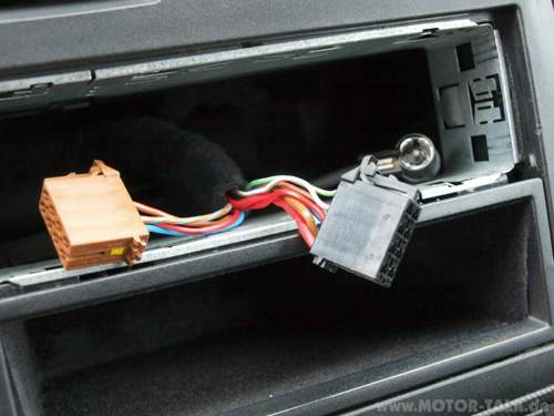

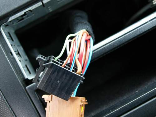

Poste bitte mal ein aussagekräftiges Bild des Radioanschlusses.
Okay mach ich, sieht aber so aus wie einige die ich schon gefunden habe. (habe schon rumgesucht ob es unterschiedliche Varianten gibt)
Kablefarben:
grau/weiss__grün/weiss__rot (dünn)__ rot (dick)
kein Kabel___braun/rot___grau/blau___braun
Werd schauen ob sich morgen nach der Arbeit ein gutes Bild ausgeht.
Greet S Rob
Anbei Bilder von den beiden Steckern, sieht 'harmlos' aus.
GreetS Rob
Radiostecker_1
Radiostecker_2

Mag harmlos aussehen, passt aber nicht zu einem nicht originalen Radio.

Ich glaube wir reden aneinander vorbei, ich schrieb das das Radio mit Adapter am originalen Stecker hängt.
Der Adapter verbindet nur 4 Kabel mit dem Blaupunkt Radio, Masse, 30, S-Kontakt und das Licht-An Signal, mein Problem ist das der S-Kontakt nicht wie recherchiert bei Zündschlüssel ab spannungslos wird, sondern Dauerspannung hat und das ich einen 'Verbraucher' habe der an Sicherung SB42 hängt (Radio und Navigation) der ca. 0,3 A zieht. (Dachte das da das Radio versorgt wird)
Nach dem Ziehen der Sicherung war der 'Verbrauch' weg, das Radio aber funktioniert wie gewohnt mit Dauerspannung am S-Kontakt.
GreetS Rob

Dann ist entweder:
- Der Zündanlassschalter putt
oder
der Adapter nicht korrekt
oder
-irgendwo im Fahrzeug eine Verbindung zwischen Kl. 30 und S-Kontakt, die nicht bestehen sollte.
