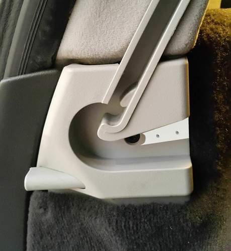

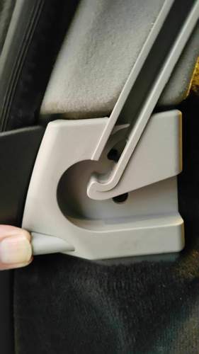

So, hier sind die beiden Bilder von der Schiene.
Wie man sehen kann haben die die gleiche Funktion wie die von Drago's Auto.
1. Stufe einhaken, 2. Stufe entriegeln.
Eine feste Verriegelung gibt es bei diesem System nicht, denn beim oeffnen der Klappe entriegelt das Rollo immer.
Ich weis mir keinen Rat mehr und belasse es nun so wie es ist; mit oder ohne feste Verriegelung.

Stimmt, du hast diesen zweiten Einhakpunkt nicht - warum auch immer..
Wie gesagt, alternativ bleibt dir nur der Austausch.. Trotzdem würde mich interessieren warum es hier unterschiedliche Versionen gibt..

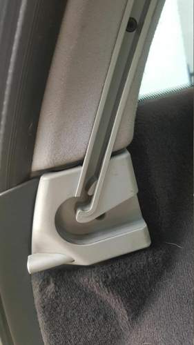

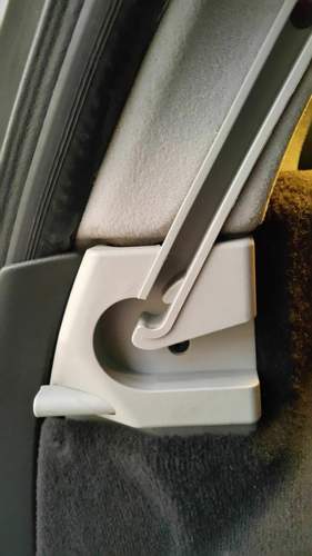

War gerade draußen und hab mir das an meinem mal angeschaut.
Bis vor kurzem hatte ich einen mit Bj. 08/2002 dort war die Schiene mit dem festen Haken drin wie auf den Bildern von Mephisto2302. Der jetzige ist Bj. 12/2000 und hat die Schienen ohne den Haken.

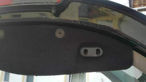

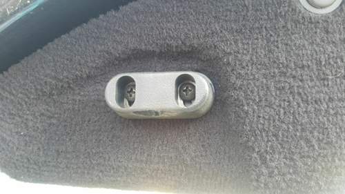

An der Heckklappe ist ein Plastikteil (Foto) das den Mechanismus drückt. Ist diese lose oder zu weit eingestellt dann könnte das auch die Ursache sein.

Du kannst versuchen die kleinen schwarzen Blöcke links und rechts an der Laderaumtür zu justieren. Die drücken auf die Beiden Feder-Tasten an der Rolloaufnahme. Musitom hat das ja auch oben so schön bebildert!
Das hat bei mir zuerst geholfen, dann leider nichts mehr gebracht.
Das Rollo ist mittlerweile immer während der Fahrt hochgeschnappt.
Die Mechanik in den Führungsschienen war nun leider einfach ausgeleiert.

Es sind bei mir quasi die dritten Schhienen. Die Originalen hatten die permanente Einrastfunktion nicht und waren auch schon ziemlich dreckig. Die hatte ich wegen ähnlicher Probs ausgetauscht gegen die neueren mit permanenter Halterung - gebraucht aus der Bucht.
Nun nach ca. 2 Jahren hab ich sie beim Mercedes Händler neu gekauft. Haben je 25€ gekostet. Der Händler hat mich auch noch auf den richtigen Farbcode hingewiesen. Je nach Innenausstattung gibts die auch noch in 2 Farben.
