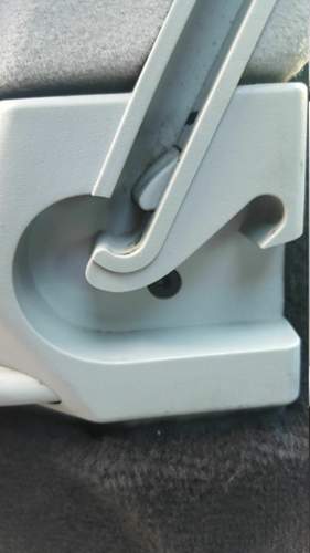

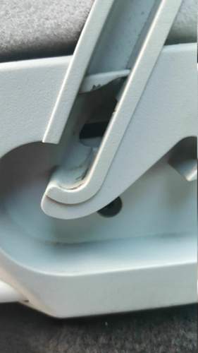

So Gemeinde, ich hab mir das mal angeschaut und auch Fotos gemacht und jetzt dürfte klar sein warum das nach oben fährt beim zumachen.
Bild eins zeigt den Zustand in dem die Abdeckung nach unten gezogen werden kann, sie bleibt dann an der dicken Nase die da zu sehen ist hängen und somit unten.
Bild zwei zeigt den Zustand bei geschlossener Heckklappe, hier wird die Abdeckung durch die dünnere Nase gehalten die erst heraus kommt wenn die Heckklappe geschlossen wurde. Sie wird durch den Schieber der ganz unten nach hinten zeigt herausgeschoben, gleichzeitig wird aber die dickerer Nase weggeschoben und somit fährt die Abdeckung nach oben wo sie durch die dünnere Nase erstmal gehalten wird.
Öffnet man jetzt die Heckklappe wird die dünnere Nase zurückgezogen und die Abdeckung kann nach oben fahren.
Hier sollte also mal die Mechanik überprüft werden ob noch alles so ist wie es sein sollte.

Drago, Du hast das sehr gut erklaert, genauso ist es auch bei meinem.
Allerdings habe ich bis jetzt noch nicht verstanden wo ich das Rollo einhaengen soll damit es nicht hoch faehrt.
Es ist doch so, das beim Schliessen der Heckklappe das Rollo entriegelt wird, und von der Nase, die dabei ausfaehrt gehalten wird bis die Klappe geoeffnet wird; danach rollt sich das Rollo, wie geplant nach oben.
Jetzt sag' mir mal einer wie das eingehaengt werden soll, damit es nicht entriegelt; beim Schliessen der Heckklappe drueckt diese doch automatische auf die Entriegelung 😕
Guck dir das Bild nochmal an, da ist doch noch so ein Einhänger gleich vorn über der Öffnung von wo aus du die Abdeckung einführst, wenn du den nicht hast geht das auch nicht.

Wie gesagt, Drago hat das System bereits ausfuehrlich beschrieben; bis hierher alles gut.
Vorhin war ich nochmal am Auto und habe folgendes gemacht.........
Heckklappe auf, Rollo zu mir herangezogen, und in die "dicke Nase" eingehaengt; so jetzt war die Laderaumabdeckung zu.
Nun habe ich simuliert das die Heckklappe schlossen wird und habe auf beiden Seiten die "Schieber" gedrueckt und gehalten; dies sagte dem System "DIE HECKKLAPPE IST ZU".
Durch das Druecken sprang natuerlich das Rollo in die "duennere Nase" (wie von Drago richtig beschrieben) und blieb auch dort.
So, nun kommt der springende Punkt, denn jetzt simulierte ich das die Klappe wieder geoffnet wird und somit die "duennere Nase" entriegelt; ergo.......das Rollo faehrt nach oben......cool.

In Drago´s Beitrag vom 14.6. etwas weiter oben auf dieser Seite hat er zwei Bilder beigefügt:
Um das Rollo dauerhaft einzuhängen muss es in die kleine Ausbuchtung im Bild1 rechts neben der eigentlichen Schiene einhängt werden. Dann bleib es dauerhaft geschlossen, auch wenn die Klappe geöffnet wird.
Sollte diese Ausbuchtung bei dir nicht vorhanden sein, dann klappt das leider nicht. Abhilfe bringt dann nur ein Neukauf und auswechseln der Schienen (um die 35€ beim Freundlichen)
