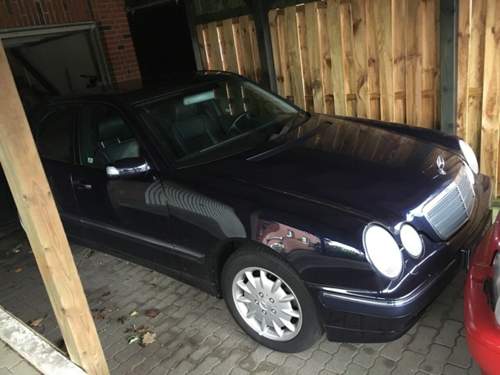

Ich habe gerade einen netten 280'er Benzin aus 1 Rentnerhand ergattert. Erstzulassung 2002 mit 140 000 km, super Ausstattung und Farbkombinationen, sowie vollständig mercedes geführten Scheckheft und "No Rost" !! Eigentlich müsste man den einmotten aber erstmal bearbeite ich ihn mit Perma Film und Fluid Film da ich ihn ja fahren muss...
