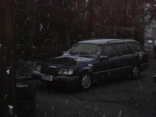

Frohes neues Jahr erstmal 🙂
habe mir gestern Abend ein Alltagsfahrzeug gekauft, es sollte ein Kombi sein mit einer AHK. Es ist ein W124 geworden, EZ 12/1993, 321 Tkm, TÜV bis 4/12, 8-fach bereift auf Alu's, Ausstattung nur Klima, Airbag, AHK und 3. Rücksitzbank (7 Sitzer). Der hat nicht mal Schiebedach 😁 Zustand optisch Innen unter aller Sau 😁 Technik geht, morgen kommt ein neues Radlager hinten rein und der Endtopf muss geschweisst werden.
Und das ganze für 300 € aus der Gegend 🙂

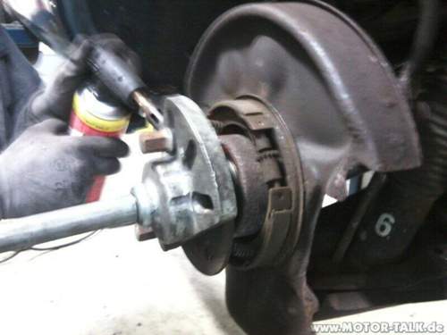

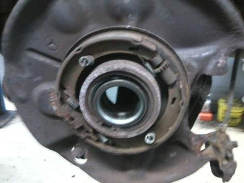

@ Falke22 wir brauchten knapp 1 Stunde für das Radlager, ohne Ausbau des Achsschenkels. Wir mussten lediglich die Schraube der Antriebswelle etwas erwärmen. Haben Die Bremsscheibe abgebaut, die Radnabe mit dem Wixer ausgebaut, die Antriebswelle komplett abmontiert und dann mit Spezialwerkzeug das defekte Radlager rausgedrückt und das neue Radlager reingepresst. Ging super. Nun fährt sich der Wagen gut. Das Radlager war richtig fertig.
Hätte noch ein Bild vom Spezialwerkzeug machen sollen. Bilder sind mit Handy gemacht, sind nicht so toll geworden. Habe heute den Wagen grob rausgeputzt, sieht schon ganz anderst aus. Morgen mache ich gründlich weiter, dann gibt's Bilder.

Erst mal danke für die Rückmeldung.
Mit dem "Wichser" hatte ich leider keine Chance - obwohl wir ein ordentliches Trum hatten.
Deswegen mußten wir den Achsschenkel leider komplett ausbauen - dauert eben wesentlich länger.
Wenn das eine Lager fertig ist würde ich dem zweiten nicht mehr trauen.
P.S. habe auch schon ganz problemlos den Radflansch abgezogen - man weiß eben leider vorher nicht was einen erwartet.

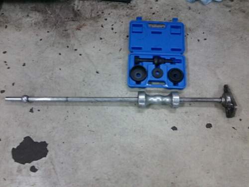

ps. das Spezialequipment würd mich aber doch schon interessieren- weiss nur, dass der Wechsel des HA-Radlagers ein Kraft-Akt sei , den man mit normalo-haushaltstyp. Werkzeug nicht schaffe.
( hätt mich schon mal von ähnl. "Schnäppchen" abgehalten)
Wenn ich morgen dazu komme, mache ich Bilder vom Wixer und dem Presswerkzeug. Das Presswerkzeug ist wie eine Art Spindel - mit einem 30er Schlüssel schraubt man das Lager raus und rein. Alleine würde ich mich nicht rantrauen an sowas... mein Kumpel hat eine KFZ-Werkstatt mit einiges an Spezialwerkzeugen.

Hier nochmal das Werkzeug, der lange Wixer für den Ausbau der Radnabe und das Press-Werkzeug für das aus- & einpressen des Radlagers.
Habe den Wagen grob rausgeputzt und gesaugt, heute kam nochmal der Winter zurück 🙂
Habe noch eine Frage, kann ich Super E10 tanken, oder Super E5? Nun ist der halbvolle Tank auch leer, nochmal Danke Vorbesitzer 😉

Als "Wichser" hatten wir seinerzeit einen selbstgebauten für Einsatz am LKW.
Der hatte ein mehrfaches an Gewicht wie Eurer - trotzdem an einer Seite - ohne Chance.
