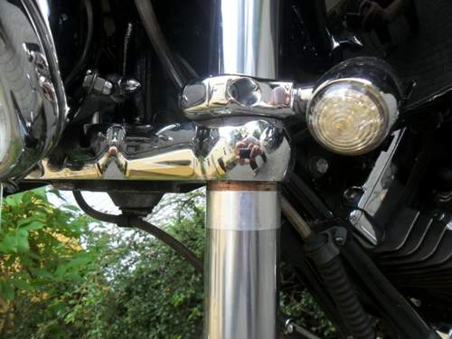

es zeigen sich zunehmend breiter werdende Rostflächen an den Tauchrohren direkt unterhalb der Gabelbrücke. Ich habs vor ca. einem Jahr bemerkt - alle Schrauben geprüft - alles fest. Hab damals dann wegen Unschönheit einen schmalen Ring aus Chromfolie drüber geklebt. Nun ist über dem Folienring schon wieder eine 5mm breite Rostfläche zu sehen. Rutschen die Tauchrohre doch durch ? Was kann die Ursache sein ?

was für eine bizarre aktion, da einfach "chromfolie" drüber zu machen, statt den rost zu entfernen und nach der ursache zu suchen...

Ich habe zwar aus optischen Gründen die gesäuberten Rostflächen abgedeckt, mein Problembewusstsein aber nicht. Deshalb ja hier meine Frage.

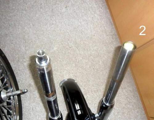

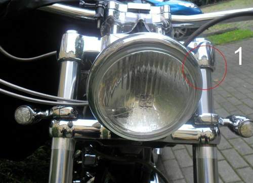

habs mir nochmal genau angeschaut und entdecke eine kleine Lücke an der Unterseite der oberen Gabelbrücke zum Gabelrohr (1). Also - die Zweiflächenschraube war garnicht im Rohr drin (2). Nachdem ich die Klemmung an der unteren Gabelbrücke gelöst hatte, konnte ich das Rohr nach unten ziehen - die linke Fork hat also das Bremsmoment nur mit der unteren Brücke aufgefangen.

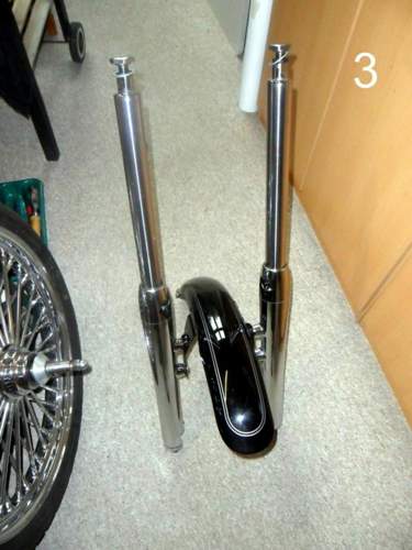

Also alles ausgebaut. Die Zweiflächenschrauben beide mit Loctite wieder eingeschraubt und die Rohre poliert (3)
Morgen baue ich alles wieder ein.

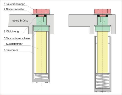

Gugg dir mal bitte das PDF mit der Deuce- Gabel an, und verrate mir was genau locker, oder lose war.
Die Schraube "5" ist das was du 2Flächenschraube nennst. oder?
Und die war locker?

Hallo KW,
Der Zustand war so, als würdest du die Klemmung der unteren Brücke lösen und das Rohr Nr. 8 mit der Hand von der fest sitzenden Schraube Nr. 5 drehen bis es aus der oberen Brücke rausfällt. Nr. 5 ist danach immer noch fest mit Nr. 1 verbunden.
Im konkreten Fall befand sich die obere Kante des Rohres leicht unterhalb der unteren Kante der oberen Brücke.
Erstaunlicherweise waren die Klemmschrauben in der unteren Brücke sehr fest angezogen. Es ist rätselhaft, wie sich das Rohr rausarbeiten konnte. Das Kunststoffrohr (siehe beiliegende Zeichnung) drückte innerhalb der Brücke gegen die Schraube Nr. 5
Bitte erkläre mir, was du mit der Ölpest meinst. Sag bloß, da ist jetzt noch was.....
