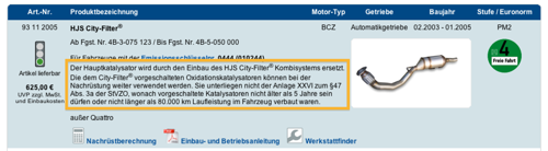

Original geschrieben von HapeMa
So auch nicht richtig, denn HJS bietet z.B. für den BCZ, BDG & BFC (2.5l 163 PS) das City-Filter Kombisystem an; diese unterliegen nicht dem 5 Jahre / 80.000 km Zwangsaustausch des Kats...
Du hast vermutlich nicht gelesen, was HJS dort anbietet.
Der Haupt-Kat wird zwar 1:1 ausgetauscht, aber:
Die dem City-Filter® vorgeschalteten Oxidationskatalysatoren können bei der Nachrüstung weiter verwendet werden. Sie unterliegen nicht der Anlage XXVI zum §47 Abs. 3a der StVZO, wonach vorgeschaltete Katalysatoren nicht älter als 5 Jahre sein dürfen oder nicht länger als 80.000 km Laufleistung im Fahrzeug verbaut waren.
Ich habs dir im Anhang auch noch mal markiert.
Bildschirmfoto-2011-03-06-um-14-00-56
Ja, ne is klar: Ist kein Kombifilter, aber der Vorkat muss nicht ersetzt weden....
Denk noch mal drüber nach....
Hape
Dann erklär mir doch bitte mal diesen Text von Twintec:
Teil-Austausch-System
Der Rußfilterkat ist eine Kombination aus Oxidationskat und Filter. Die originale Abgasanlage beinhaltet zwei Katalysatoren. Einen vorderen (motornahen) und einen hinteren Katalysator (Unterbodenkatalysator). Der Unterbodenkatalysator wird gegen den Rußfilterkat ausgetauscht. Damit muss lediglich der motornahe Katalystor erneuert werden, wenn dieser zum Zeitpunkt der Nachrüstung für mehr als 5 Jahre oder für mehr als 80 tkm im Fahrzeug verbaut war oder sichtbare Mängel aufweist.
Warum soll ich dir einen Satz von Twin-Tec erklären, wenn wir über einen HJS-DPF reden? Und wie du selbst so passend von HJS zitierst wird der Kat bei den 163PS Motoren eben nicht ersetzt, sondern dessen Funktion wird von dem verbauten DPF mit übernommen (wenn dem nicht so wäre müsste er - wie bei dem von dir zitierten Satz von Twin-Tec - ersetzt werden).
Ich kann deine Gedankengänge nicht ganz nachverfolgen bzw. kann ich nicht nachvollziehen, was du beweisen möchtest:
Also lt. deinen Zitaten: HJS City-Filter, 163 PS A6 2.5: Vorkat muss NICHT getauscht werden; Twin-Tec: Vorkat ist bei 5Jahren / 80.000km zu tauschen....
Können wir uns darauf einigen? :-)
Hape
Ich muss ehrlich gestehen, dass ich den Text bei HJS nicht mit der entsprechenden Gründlichkeit gelesen habe. Zumal dies früher bei HJS auch genau so wie bei Twintec war.
Ich hab es mir nicht nehmen lassen und mal bei Twintec nachgefragt, wie es zu diesen unterschiedlichen Systemen kommen kann. Die Antwort hat mich sehr überrascht:
Sehr geehrte(r) Herr ***,
Wir freuen uns über Ihr Interesse an unseren Produkten.
Wenn ein Hersteller das Fahrzeug ohne den vorgeschalteten Kat auf die geforderten Grenzwerte bringen kann, kann die Regelung entkräftet werden.
Bei unserem System führt leider kein Weg um den Tausch des Vorkats herum.
Mit freundlichem Gruß
Ihr TWINTEC Serviceteam
Anscheinend hat HJS es geschafft, dass der Austauschfilter quasi auch die Funktion übernimmt und so die Grenzwerte einhalten kann.
