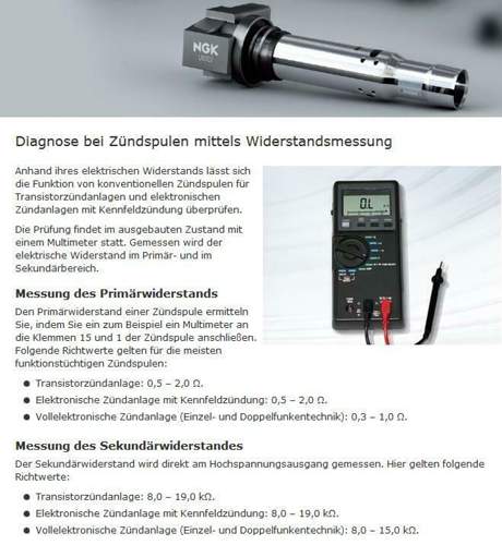

Ich hab zwar nicht deinen Motor. Aber: aus eigener Erfahrung kann ich dir sagen, das bei mir, der Wechsel der zündspulen eine Besserung gegeben hat.
Meiner hat etwas über 200tkm runter. Erste Kupplung. Und neulich hatte ich alle zündspulen gewechselt, hauptsächlich weil ich spürbare zündaussetzer bei höherer Drehzahl bei Last hatte.
Spürbarer Nebeneffekt war, das beim anfahren mit wenig Gas, die Drehzahl nicht so stark abfällt. Dieses wiederum ist der Grund für die deutliche Minderung des rupfens beim anfahren.
Bei departo bekommst du günstig zündspulen und das wechseln ist kinderleicht.

Danke, ich kann sie eigentlich überprüfen. Habe ich letztes mal verpeilt.
Sehe diesen Link an, finde ich interessant:
https://www.ngk.de/de/technik-im-detail/zuendspulen/wartung/diagnose/
Dd
Im übrigen habe ich die Teile ohne fehlerspeicher Auslesen gewechselt....

Immer noch da, aber nicht so heftig wie bei der Kälte. Es hängt wahrscheinlich mit dem Motor zusammen. Am Wochenende werde KGE umtauschen und Alpine soundsystem reinbauen. Dann nutze ich die Chance und überprüfe alle Zündspulen und die Batterie. Wenn eine kaputt ist wechsele ich alle.

Wie willst du denn die Zündspulen testen?
@teddy-bär schrieb am 1. März 2017 um 20:12:26 Uhr:
Hab ebenfalls das alpine Soundsystem :-)
Allerdings bin ich erst seit dem Einbau der neuen tieftönern zufrieden.
Und beachte das der Verstärker einen Schieberegler hat, mit dem du den Sound verstellen kannst (nur 2 Optionen)
Schau oben in einem Kommentar von mir. Man misst den Widerstand. Wenn der Widerstand zu hoch ist dann fließt weniger Strom durch.
hier ist es im Video gut erklärt
