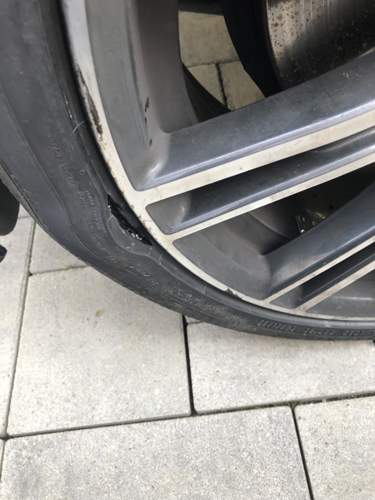

Ich fahre 20" RFT auf 759-er Felgen, Hersteller je nach dem was die Leasingfirma eben draufpackt.
Immer wieder passiert mir folgendes. Die Reifen platzen einfach nach einem Schlagloch.
Natürlich versuche ich die zu umfahren, aber nachts, bei Regen, auf der AB kann ich mal nicht ausweichen.
Da Firmenwagen/Leasing, ist ein wechsel auf 18" nicht einfach abzuwickeln.
In 27 Monaten und 107tkm hab ich schon ca. 10 Reifen und 2 Felgen "verloren".
Sind non-RFT-Reifen da weniger empfindlich?
Bin für Ideen dankbar. Bin voll genervt ständig auf Trailer zu warten um dann 1-2 Wochen lang einen Handschalter Focus oder sogar einen Swift als Ersatzwagen fahren zu dürfen.

Vielleicht können Montagefehler zu Schäden am Reifen führen, die mit bloßem Auge nicht erkennbar sind. Dadurch sind die Reifen bei hoher Belastung nicht mehr so widerstandsfähig und platzen. Hat dein Reifenmonteur genügend Erfahrung und das richtige Equipment für die Montage von RFT?
Ein non RFT haelt es schonnaus wenn er bis zur Felge durchgestaucht wird.... Nicht immer die RFT schoen reden.
Die sind und bleiben auch sicherheitstechnisch nicht empfehlenswert.
Ich würde mal ein paar Fahrstunden nehmen. Vielleicht halten die Reifen dann länger.
am 14. Juni 2022 um 17:52
Wo wurden die Reifen aufgezogen? Freier Reifenhändler?
Wurden die Reifen vor dem Aufziehen auf Temperatur gebracht?

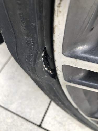

Für mich sieht es so aus, als wäre der Reifen von innen eingerissen. Das passiert bei zu geringem Gebrauch von Montagepaste und dann, wenn die Reifen nicht vortemperiert wurden.

Als aller erstes würde ich an Deiner Stelle Continental kontaktieren. Reifen, egal ob mit oder ohne runflat platzen für gewöhnlich nicht bei einem Schlagloch.
Sollte es an dir liegen… bleib bei runflat; dann hast du ohne noch viel mehr Zeit für den Trailer.
Gleiches schon passiert mit Pirelli und Michelin auch.
Klar, ist auch mein Fehler, warum 20er nehmen. Naja warum denn? Hatte ehrlich keine Ahnung was zu erwarten ist. Einbüsse beim Komfort akzeptiere ich, das wusste ich im Voraus schon. Aber die Platzer...
Dreh mir das Wort nicht im Mund um, das hasse ich! Habe nie gesagt dass es an dir liegt sondern lediglich das wenn es an die liegt du mit runflat gut aufgestellt bis.
Ich fahre seit 15 Jahren runflat unteschiedlicher Fabrikate, auch in 20 Zoll, und habe null Probleme. So wie die meisten anderen auch.
Ruf bei Conti an!
1. Ja.
2. Ganz sicher nicht...

Kein Scherz. Reifen gestern ersetzt. Heute: frische neue Reifen, gerade 50km gelaufen.
Bitte keine Witze über Fahrstil, Brille etc. bin wirklich hoch genervt. Ich fahre seit 15 Jahren als Aussendienstler, sicherlich 1Mio km hinter mir ohne grössere Unfälle, keiner meiner Autos bisher hatte was ähnliches bei max 17". Diesmal auch kein Schlagloch oder sonstiges übersehen.
Ich gehe hier davon aus, dass die Reifen bei der Montage beschädigt werden und deswegen dann platzen.

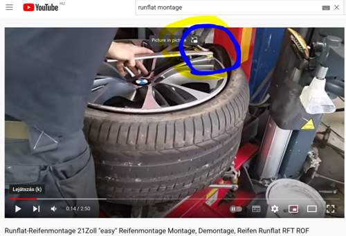

Gibt es bei der Montage solcher Reifen etwas zu beachten? Andere Technologie oder Vorgehensweise als bei kleineren, oder non-RFT?
Bei der Montage von RFT kommen zumindest die Monteure immer auf Temperatur...

Könnte bei diesem Schritt eine Beschädigung auftreten?
Montage
Das sieht mir eher nach Demontage aus...
ja stimmt hast recht.
Mit ein Grund warum man Reifen (besonders RFT) nicht mehrfach wiederholt von Felge zu Felge wechseln sollte.
Hat aber wohl mit deinem Problem erstmal nichts zu tun, außer es waren gebrauchte Reifen.....
