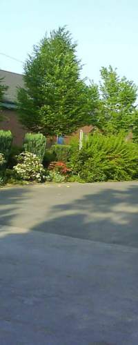

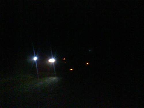

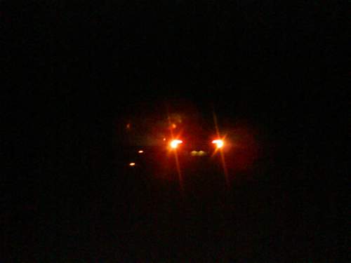

Die so hochgepriesenen Powerflares sind bei Tag praktisch unsichtbar, und haben bei Nacht ungefähr die Lichtstärke der Warnblinkanlage. Im Vergleich zu einem Warndreieck im Scheinwerferlicht gehen sie auch schon fast wieder unter. Ihr Vorteil ist, dass man sie sieht bevor das Warndreieck angestrahlt wird, z.B. auf kurvigen Strecken. Aber halt auch nur bei Dunkelheit.
Ganz allgemein wird aktives Licht häufig deutlich überbewertet im Vergleich zu retroreflektierenden Mitteln. Das letzte Bild zeigt im Streulicht der Scheinwerfer (also noch außerhalb der eigentlich ausgeleuchteten Strecke) im Vordergrund vier Leitkegel (Vollreflektierend, BAST-konform), darauf je ein Eflare EN 800 (Warnleuchte Klasse L2L nach EN 12352), dazwischen am Boden zwei Powerflares, dahinter von rechts nach links eine Person mit Warnkleidung der Klasse 3, ein unbeleuchteter PKW (nur Rückstrahler und Kennzeichen sichtbar), ein Fahrzeug mit Standlicht, Warnblinklicht und heckseitiger Streifenmarkierung in Anlehnung an die ECE-R48 und R104 aber nur in ca. halber Breite.
Siehe angehängte Bilder.
Vom Gesetzgeber her vorgesehen für den Privatanwender sind übrigens nur bauartgenehmigte Warnleuchten. Warnleuchten die mitgeführt werden ohne vorgeschrieben zu sein dürfen übrigens auch über das Bordnetz zu betreiben sein; im Handel gibt es die auch in der Art einer Rundumkennleuchte.
Wobei es in der Praxis wohl auch seltenst Schwierigkeiten geben wird, wenn ein Privatmensch dann gleich eine bauartgenehmigte Magnetkennleuchte in gelb nutzt.
Powerflare bei Tag
Powerflare bei Nacht
