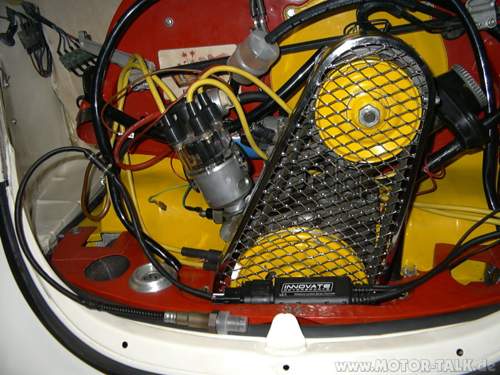

Ich baue gerade Lamda. Habe Schwierigkeiten mit der Länge des Kabels bis zum Controller. Ausserdem sind für den Controller auch keine Halterungen dazu. Es scheint so, als muss man den mit Kabelbindern festmachen. Aber Wooo???😰
Schließlich will ich ja alle Zylinder und den Endschalldämpfer erreichen können.

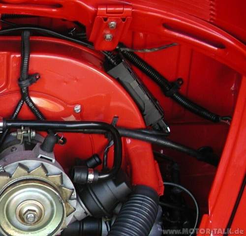

Der Red1600i hat den Controller an der Motorraum-Rückwand. Wie das ging, keine Ahnung. Vielleicht Kabel verlängert. Traue ich mir aber nicht. Die Sonde war ein ganz schöner Batzen Geld.
Ich baue jetzt das Riemenscheiben-Gitter an, und dort dran kann ich dann festbinden was ich will. Das Gitter ist aber auch nicht gerade Plug+Play. Soll aber ran, damit ich nicht mit den Fingern in den Keilriemen komme, wenn ich am Verteiler drehe, während der Motor läuft.

Den LC-1 Controller kannst du optimal auf dem Gebläsekasten rechts montieren, die Kabellängen der Sonde passen perfekt dazu.
Von BMW gibt es für den 745i E65 einen Kabelhalter, der ist mit etwas Schnipselarbeit perfekt in eine Haltebox für den LC-1 zu verwenden... und er hat auch die richtige Krümmung für den Gebläsekasten, einfach mit 2 kleinen Blechschrauben draufmachen. Als wenn BMW Entwickler an den Käfer gedacht hätten 😁
Das Teil hat die Nummer 12 52 7 508 855, kostet etwa 3-4 Euro. Kauf aber 2, einen wirst du zerschnipseln... 😉

Ändert aber nichts an der Sache. Mein Kabel ist kürzer und ich würde von dort nie bis zum Auspuff kommen. Ausserdem sieht der Controller auch anders aus.
Ich dachte, Du hast verlängert. Wenn ich den Controller dorthin mache, dann komme ich mit der Sonde gradmal bis zum Ventildeckel und dann ist Ende.

Mit der Sonde ist das gut so. Das war ne ganze Weile Knobelei. Das Kabel geht dann runter in die Riemenscheiben-Wanne, durch die kleine Ölablauf-Nase an der Trennfuge mit dem Heckblech. Dort ist genau die 'harte Verdickung' vom Kabel und kann mit einer Schelle befestigt werden. Ab dort sind alle Stellen erreichbar. Ausserdem wird es auch an keiner Stelle heiss, für's Kabel. Geplant ist ja, noch eine zweite Sonde zu kaufen. Die ist dann auch noch unterzukriegen.
