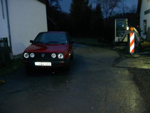

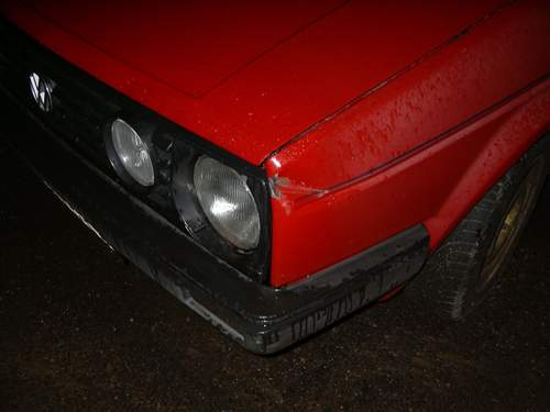

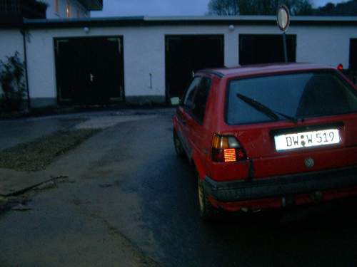

Zur Zeit habe ich noch ein anderes Problem. Die blöde Baufirma vor meinem Haus ist mir nun an's Auto gefahren. Na ja, besser, als an's Haus.:cool:
Fahrerflucht nennt man das. Die haben nämlich nichts gesagt. Aber die können mich noch kennenlernen.:cool::cool::cool:
Ja, da habe ich derzeitig ganz schön zu tun, mit der 'Verteidigung' meines Grundstücks.
