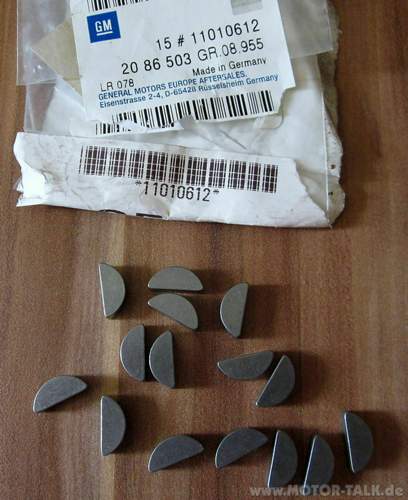

weil du so schön beschreibst den Halbmond erneuern, ich hab selbst schon bein foh gefragt und keiner kann mir das ding besorgen
Dieser Halbmond-Keil "Scheibenfeder" ist doch eigentlich ein wirklich gängiges Teil, grade weil es in fast allen Opel R4 Motoren "identisch" verbaut wurde.
Scheibenfeder-opel-halbmond-keil-5x6-5-kurbelwelle-astra-corsa-kadett-vectra-omega
Scheibenfedern-nach-din-6888

der Halbmond ist ein ganz normaler Paßstift bzw Scheibenfeder den man in jeder
halbwegs venünftigen LKW-Werkstatt bekommt.
sollte ein Maß von 5 X 6.5 haben.
Paßstift,Scheibenfeder z. B.-

wegen so ner Sache wechselt man doch keinen Motor !!!
das Zahnrad ist in fast jedem Opel-Motor verbaut-

Zahnrad -90411795
Schraube -11085932
