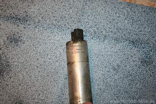

Letzte Woche kam ich von der Arbeit, der Omega hat sich ganz normal verhalten, ich hab ihn abgestellt und als meine Frau 20 Minuten später den Omi starten wollte, orgelte er zwar, aber ließ sich nicht mehr starten. 3 Tage zuvor habe ich dem Wagen eine neue Batterie spendiert, da die alte die ganze Woche schon schwächelte. Musste morgens meinem Großen halt Starthilfe geben.
Erster Gedanke war, vielleicht wil die Wegfahrsperre den zweiten Schlüssel nicht akzeptieren.
Allerdings war mein Schlüssel auch nicht hilfreicher. Also Fehler auslesen und siehe da, zum Einen sagte mein Programm, Wehfahrsperre ist deaktiviert, zwei Schlüssel dürfen genutzt werden. Also Wegfahrsperre habe ich ausgeschlossen.
Hinzu kamen dann beim Auslesen die Fehler P1189 und P1260, die ja auf den fehlenden Kraftsoffdruck von der Vorförerpumpe und zu geringem Druck des Common-Rail-System hinweist. Jedenfalls habe ich die Hinweise hier gefunden. Nach weiterer Recherche hier im Forum bin ich dann zum dem Schluß gekommen, dass die Pumpe im Tank getauscht werden muß, obwohl diese noch einwenig pumpt, aber denke ich, dass das zu wenig ist.

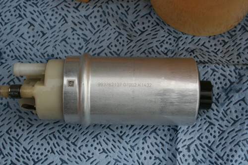

Soweit, sogut. Nun habe ich die Pumpe endich draussen, habe über den Ersatzteilhändler meines Vertrauens auch eine Neue gekauft und festgestellt, dass ich eine andere darin habe.
Die gekaufte ist die von Bosch, die wohl auch bei BMW verbaut ist, meine ist von VDO (siehe Bild 1).

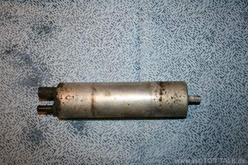

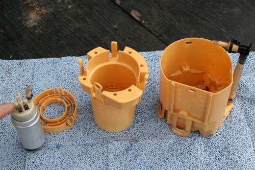

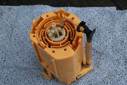

Nach etlichen Versuchen hatte ich dann auch heute mal den Schlingertopf draussen, da ich von der Pumpe zum Schlingertopf eine Schlauchverbindung habe, die ich leider vorher mal kappen musste, um die Pumpe rauszubekommen und den Topf drin zu lassen. Diese Schlauchverbindung kann mann auf den Fotos auch erkennen (Bild 2+3).
Nun zu meinen Fragen:
a) Was kann den Omega veranlassen, nicht mehr starten zu wollen, obwohl er noch warm ist. Sicherungen habe ich im Vorfeld überprüft und bez. der VVP habe ich nur Beiträge gefunden, wo vorher der Motor geruckelt hat.
b) Der Schlauch, den ich gekappt habe, geht von der Pumpe zum unteren Punkt des Schlingertopfes wo ich bei vielen Bildern (die meisten von KurtBerlin) gesehen habe, dass der Rücklauf daran fest ist. Beim mir ist der oben neben der Pumpe eingeclipst, so dass von oben der Kraftstoff in den Schlingertopf reinkommt. Brauch ich unbedingt diesen Schlauch mit Anbindung an den Schlingertopf oder reicht es, wenn der dann mit dem einen Ende in den Tank zeigt?
c) Wenn ich eine andere Pumpe nehme, muss die ja die gleiche Länge wie die jetzige VDO haben, da sie ja sonst nicht in den Schlingertopf passt, oder?
d) Weiß jemand, ob diese Pumpe Standard von Opel ist? Oder kann es sein, dass der Tank inkl. Pumpe (aus einem anderen Modell vielleicht) oder nur Pumpe mit Schlingertopf mal gestauscht wurden?

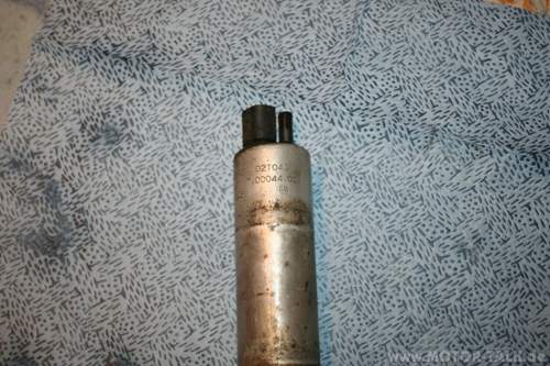

Die Pumpe ist schon Standard beim Y25DT aber du hast noch eine zweite zur Druckerhöhung und Entlastung der Vorförderpumpe auf der Beifahrerseite unter dem Wagenboden.
Wenn die nicht läuft, wirkt die wie ein Korken!
Den Schlauch kannst du doch einfach durch einen anderen ersetzen.
Ja, der Rücklauf muß am Schlingertopf richtig angeschlossen sein, sonst bleibst du in jeder langen Rechtskurve stehen.

Ich habe dann auch mal Fotos von der zweiten Pumpe hochgeladen, für den Fall, dass das jemand mal gebrauchen kann. Ein Foto vom Einbauort folgt noch.
Dazu habe ich allerdings auch noch ein Frage;
Die Leitung vom Tank (Vorlauf) teilt sich vor der Pumpe noch auf, kommt dahinter aber nicht mehr zusammen und es gehen 2 Leitungen parallel nach vorne. Daneben liegt natürlich noch die Rücklaufleitung.
Kann es sein, dass die zweite Leitung zu dem Zusatzheizer geht?
