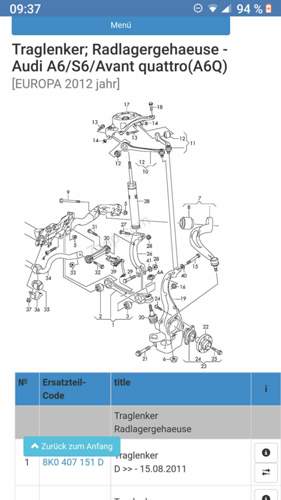

Gestern sollten bei meinem Fahrzeug die Koppelstangen des Stabilisators und die vorderen unteren Querlenker der Vorderachse getauscht werden (gegen Meyle).
Die Koppelstangen wurden auch getauscht. Der Querlenker wurde nicht getauscht, da die Werkstatt die Klemmschraube des Lenkers, die am Radlagergehäuse sitzt, nicht lösen konnte. Bzw. hätte sie gelöst werden können, aber wäre dann mit hoher Wahrscheinlichkeit abgerissen.
Die Alu-/Stahlkombination an dieser Stelle nach über 10 Jahren ist ursächlich dafür. Vielleicht klappt's bei einer anderen Werkstatt...
Die Werkstatt meinte, dass die Lenker und auch die oberen Lenker optisch gut aussehen und ein Tausch eigentlich nicht nötig sei.
Der Tausch der Koppelstangen hat jedoch dazu geführt, dass meine Knarz-/Quietschgeräusche komplett verschwunden sind. Damit hätte ich absolut nicht gerechnet. Das Poltern ist auch deutlich leiser geworden.
Außerdem liegt das Auto jetzt wieder viel besser auf der Straße und in der Kurve - völlig neues Fahrgefühl 😉
Anscheinend waren meine Koppelstangen extrem verschlissen.
Welche Klemmschraube wollten die Lösen? Es muss "nur" die Mutter vom Traggelenk gelöst werden und hinten am Lenker die Schraube.
Optsich kann man bei Querlenker nie etwas beurteilen (außer die Gummis lösen sich schon auf).
Würde auch mal eine andere Werkstatt aufsuchen..
Aber super das bei dir die beiden Koppelstangen schon so viel gebracht haben 🙂
Wenn ich die Werkstatt richtig verstanden habe, ging es um die 21 auf dem Bild.
Die ließ sich wohl lösen und wurde dann jedoch gleich wieder fest.
Wenn ich dich aber richtig verstehe @The_Clash muss nur die 6a an dieser Stelle gelöst werden, korrekt?
Ka was die vor hatten aber diese muss defintiv nicht raus. Einfach die Mutter Nummer 6 abschrauben und dann ist der Lenker vorne schon raus.
Dann fahre ich heute nochmal zur Werkstatt und frage nochmal konkret nach, woran es gelegen hat. Danke!
@The_Clash
Aber du meinst sicherlich die 6a, oder?! Die 6 ist ja für den hinteren Querlenker. Bei mir geht es um den Tausch des vorderen Querlenkers.
Oh sorry ich war beim hinteren Querlenker! Beim Vorderen weiß ich es aktuell gar nicht. Da könnt es eventuell schon sein das sie raus muss!
Ich war jetzt die ganze Zeit auf dem anderen Querlenker...

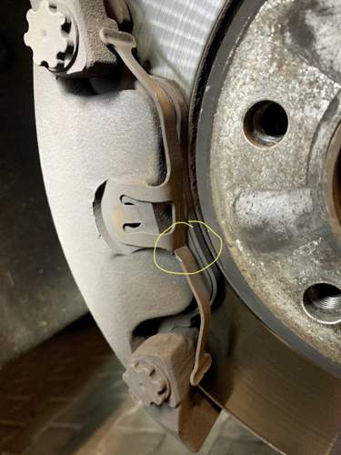

Möchte hier meine Erfahrungen mit Geräuschen am Audi A6 4G CNHA 190 PS TDI Ultra BJ 2014 210 tkm weitergeben, da mir die Recherche in diesem Thread viele Kosten und Aufwand erspart hat:
in letzter Zeit stark zunehmende Poltergeräusche rechts vorne beim überfahren von leichten Unebenheiten mit kurzem Ein- /Ausfedern, z.T. haben schon Fahrbahnmarkierungen ausgereicht, bei offenen Fenster hörte es sich nach einem metallischen Schlagen an, auffällig war, dass bei leichtem Betätigen der Bremse das Geräusch komplett weg war. Zusätzlich trat das Geräusch aus welchem Grund auch immer eigentlich nur bei langsamer Fahrt bis ca. 70km/h auf, auf der Autobahn hat eigentlich überhaupt nichts gestört. Von Temperatur, Fahrstrecke etc. vollkommen unabhängig.
Mein Besuch beim Bosch Service wurde auf Domlager getippt, auf der Hebebühne wurden Querlenker und Traggelenk geprüft, das Traggelenk rechts vorne schien etwas Spiel zu haben, daher Empfehlung zum Tausch. Meine Hoffnungen waren nicht groß, allerdings hatte ich sonst keine Ahnung was es sein könnte. Es klang echt übel und ich hatte Angst, dass das Auto nicht mehr sicher ist. Also Traggelenk getauscht, Geräusch unverändert. Der Meister hat sich dann viel Zeit genommen, ist mehrfach Probegefahren, konnte das Geräusch bei leichten Unebenheiten auch gut reproduzieren, und war sich anschließend sehr sicher dass es das Domlager oder die Stoßdämpfer sind. Hatte schon einen Termin zum Tausch und den zum Glück wieder abgesagt, da ich zunächst weiter selbst recherchieren wollte. Auto war zuvor noch nie in einer Werktstatt, mache alles selbst.
Wollte dann heute selbst Domlager und Stoßdämpfer wechseln und habe zuvor nochmal diesen gesamten Thread durchgelesen. Hatte mich auf einen langen Tag eingestellt, Rad abmontiert und gleich als erstes die Bremse vorgenommen: und siehe da, die Tilgerfeder am Bremssattel unten gebrochen (siehe Foto)!!!
Nach Demontage der Feder am Bremssattel gerüttelt, und siehe da, das klang schon ganz nach dem Polterngeräusch. Da leider alle Audi Zentren schon geschlossen, Feder mit WIG Schweissgerät geschweisst, eingebaut, Probefahrt und siehe da: er fährt wieder wie neu, keinerlei Geräusche mehr und das bei 210000 km! Hoffe das hilft euch weiter, wenn ihr von Poltergeräuschen geplagt werdet.
Du musst unbedingt die Beläge und ggf. die Scheiben erneuern. Die sind ja völlig verschlissen.
Absolut, aber Verschleisswarnkontakt gibt noch keine Meldung? Beläge sehen auf dem Foto auch schlimmer aus als sie sind... Danke
