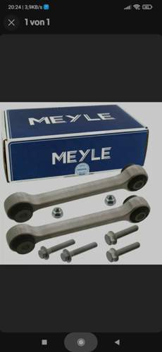

Es könnten auch die Koppelstangen sein wenn vorne die Querlenker schon gemacht wurden.
Vielen Dank für den Tipp.
Ist zwar eigentlich das naheliegenste, die Koppelstangen zu wechseln, jedoch wurde das Geräusch als untypisch für diesen Fehler eingestuft.
Werde meinen KFZ-Meister mal darauf ansprechen.
Und eigentlich wäre es ein Versuch wert, da ja eh keiner weiß, was es letztendlich verursacht.

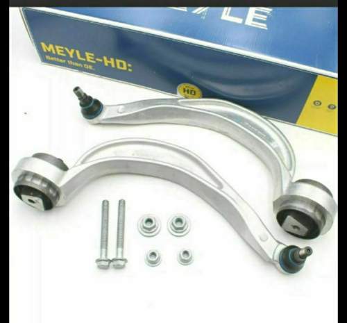

Ich tippe auf die Querlenker, so war es bei meinem 2011er A6 4G mit 270.000 km.
Danke @RainerHarke an deinen Beitrag.
Ich glaube nicht da es an denn Querdenkern liegt da Audi nach der Inspektion meinte das die Querdenker nicht gebrochen oder verbogen sein. Und die Gummis keine risse aufweisen.
Das sind QuerLenker und KEINE QuerDenker :D
Diese verschleißen auch unsichtbar in den Gelenken. Mit der Zeit nudelt alles aus.

Die Koppelstangen wurden gewechselt, mal wieder ohne Erfolg.
Das Geräusch tritt weiterhin unverändert auf.
