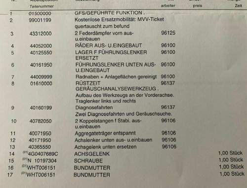

hatte gleiches Problem bei meinem 4G Allroad (BJ 2018). Nach 3 Audi - Werkstattaufenthalten und insgesamt 2 Wochen Fehlersuche und Reparatur habe ich meine Ruhe. Verursacher - Achsgelenk unten links.
Interessant fand ich, dass die durchgeführte Geräuschanalyse nicht geholfen hat. Man konnten das Geräusch hören, aber nicht zuordnen. Besonders Problematisch war hier die Tatsache, dass nach jedem Anheben auf der Bühne das Geräusch verschwunden war. Das Auto musste jedes Mal für 30-40 Minuten abgestellt werden, damit man das Ergebnis der durchgeführten Reparatur begutachten kann. Anbei ist die Liste von einzelnen Schritten, die bei der Fehlersuche durchgeführt wurden. Echt verrückt...
Achsgelenk-unten
So wie bei mir auch...
Drei mal (an)gehört. Zwei mal nichts gefunden. Einmal nicht finden wollen, da Stand der Technik. Und einmal, beim letzten Mal Zack gefunden und getauscht. Fertig. Und nun ist Ruhe seitdem.
Servus, nur zur Sicherheit: Das Achsgelenk, das im Radlagergehäuse sitzt und den Traglenker aufnimmt, wurde getauscht. Mein Bezeichnungen stammen aus der orig. Reparaturanleitung.
