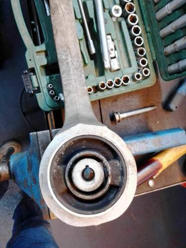

Hi Zusammen,
mein A6 hat auch leichte Klopfgeräusche von der Vorderachse. Ich hab mir die letzten 25 Seiten hier durchgelesen und könnte mir vorstellen, dass es die Hydrolager der gebogenen Querlenker sind. Wäre nett, wenn ihr mir sagen könnt, ob ihr meine Einschätzung teilt, oder ob ihr eher zu einer anderen Ursache tendiert.
Zum Auto: A6 4G Avant, 1.8 TFSI Ultra, BJ 10/17, S Line, Stahlfahrwerk, 20" Sommer, 19" Winter, 70.000 km.
Das Geräusch ist wie gesagt ein leises Klopfen aus dem Vorderwagen. Es tritt vorwiegend in Ortschaften (30er Zone) bei leichten, aufeinanderfolgenden Unebenheiten auf, z.B. ausgebesserte Asphaltstücke oder aber auch manchmal bei Querfugen. Bei starken Unebenheiten (Schlaglöcher, tiefe Gullideckel) ist kein Klopfen zu hören, dafür machen sich hier manchmal leichte Quietschgeräusche bemerkbar. Bei sehr langsamer Fahrt über Kopfsteinpflaster ist gar nichts zu hören.

Das Klopfen wie du es in den verschiedenen Situationen beschrieben hast war bei mir identisch nur mit dem Unterschied das es stark Temperatur abhängig war, also bei kalter Witterung war es deutlich zu hören ab 5-10c° aufwärts war es weg.
Das habe ich zu 100% mit den neuen hinteren "großen" Querlenker Buchsen wegbekommen.
Dieses leichte quietschen habe ich vor zwei Jahren dazu bekommen und dachte zuerst das es ebenfalls davon kommt ist aber nach Tausch der Hydrolager (Koppelstangen, Stabilisator Gummi habe ich danach ebenfalls gemacht) geblieben.

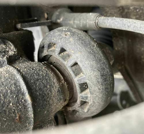

@HagenV6
Danke für deine Einschätzung, das bestärkt meine Vermutung... Du meinst die Gummilager an der Innenseite des gebogenen Querlenkers, oder?
Genau, dieser wurde ebenfalls hier des öfteren erwähnt.
Die Hydrolager wahren zwar rissig aber das Öl war noch drin.

@HagenV6
Danke für das Bild!
