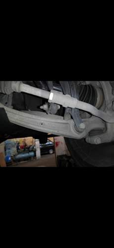

Mit dem geraden Querlenker hast du den gemeint der ans Federbein geht?
Könntest du ein Bild davon schicken?
Vielen Dank.
@MHois schrieb am 13. November 2020 um 14:08:17 Uhr:
Die Teile haben 330 € gekostet.
Selber eingebaut. Ein Freund von mir hat eine kleine Halle mit Hebebühne.
Ja diesen und das Traggelenk
Screenshot-20201106-144157-com-google-android-apps-photos
Musstest du danach eine Achsvermessung machen?
Danke für das Bild.

@MHois schrieb am 13. November 2020 um 20:35:19 Uhr:
Ich werde Anfang nächster Woche noch den Querlenker auf der linken Seite (hinten unten) wechseln, den habe ich noch nicht gemacht gehabt. Ich wollte erst sehen ob das geklapper weg ist wenn ich den rechten tausche und dann auf jeden Fall zur Achsvermessung geben.
