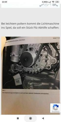

Im a6 wiki steht aber auch was wenn man leichtes poltern hat dann liegt es an der Lichtmaschine.
https://a6-wiki.de/rumpeln-im-vorderwagen-bei-leichten-unebenheiten/
