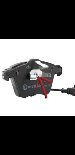

Beim Ultra gibts das Problem das die Spannfedern, die die inneren Bremsbeläge vorne im Kolben festspannen, lose sind.
Da ist eine Sicherungsscheibe auf einem kleinen Zapfen, daran hängt die Spannklammer die in die Kolbenseite geht.
Beläge ausbauen, auf den Tisch legen und mit einem 6er Nüsschen die Sicherungsscheibe 'festklopfen'

@Arni 1984 schrieb am 25. April 2019 um 22:20:48 Uhr:
Hatten wir schon 4x ...... Geräusche von Brummen, Klockern, Rumpeln und Dröhnen, knacken beim Lenken.... alles möglich.
Werde ich meinem Freundlichen am Montag mal sagen, die haben bevor der dicke an mich ging die Bremsen vorn komplett gewechselt! (Noch ist Garantie und dies wäre dann vom der Montage)
