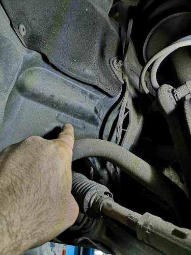

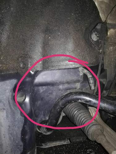

Moin Leute Anbei endlich das Bild der Verkleidung die bei mir locker war und das poltern verursacht hat.
Hallo
Habe auch ein poltern vorne links.
Habe mir jetzt gerade das verkleidungsstück angeguckt, was der slurtz beschrieben hat.
Tatsächlich ist die verkleidung lose. Klappert vor sich hin.
Werde demnächst mal das Auto hochbocken und die verkleidung mal irgendwie fixieren.
Hoffe das poltern hört endlich damit auf.
Wünsche allen einen guten Rutsch ins neue Jahr.

@MS42 schrieb am 30. Dez. 2018 um 15:45:54 Uhr:
Hallo
Habe gestern das Auto auf die Hebebühne gefahren und mir es von unten genau angeschaut.
Die verkleidung ist auf der linken Seite lose.
Auf der rechten Seite ist es bombenfest.
Habe gedacht das auf der linken Seite eine Befestigung lose ist oder komplett fehlt, aber nichts gefunden.
Es sieht so aus, das die verkleidung hinter dem radhausverkleidung befestigt ist.
Habe vorübergehend was darunter geklemmt so das es richtig fest ist (handschuhe :-))
Auf dem heimweg (25km) habe ich kein polter wahrgenommen. Vielleicht war es auch zufall.
Werde die nächsten Tage mal beobachten.
Ich werde berichten.

Guten Abend
Wollte nochmal ein kurzes Update geben.
Gefahren bin ich seitdem ca. 1000km.
Tatsächlich poltert nichts mehr. Nur bei tiefen Schlaglöchern höre ich ein leichtes poltern.
Ich denke mal, das mit irgendwas dazwischen klemmen auf Dauer keine Lösung ist.
Muss mir mal Gedanken machen, wie ich das anständig befestige.
