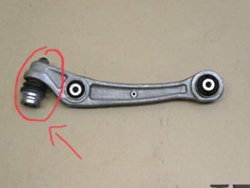

Hallo Skyclear,
entschuldige bitte die Störung. Kannst du uns bitte genaue Beschreibung geben welche vordere Querlenkerlager getauscht wurden?
Obere oder untere Querlenker?
Innenseite oder Außenseite des Querlenkers?
Wenn du ein Bild hättest wäre das sehr hilfreich da hier einige mit dem Problem betroffen sind.
Vielen Dank im Voraus
Ich nehm an er meint die Traggelenkköpfe Lenker unten , die Vorderen
@Arni 1984 schrieb am 16. März 2019 um 15:20:40 Uhr:
Arni,
ich nehme an dass diese Lager gemeint sind ?
Diese stehen bei mir auch demnächst an, hoffe das bei mir damit endlich eine Besserung eintritt. (Nach vier Jahren, zwei verschiedenen Hydrolagern, neuen Koppelstangen und neuen Stabilisator)
Hat jemand zufällig für die Traggelenkköpfe eine Teilenummer für den 3,0 BiTdi VfL.
Es müsste 4G0 407 689 C sein, soweit ich weiß. Kann vielleicht jemand zur Sicherheit nochmal überprüfen.

So, lt. Leistungsnachweis wurden 2 Hydrolager Führungslenker gewechselt. Unten auf der Innenseite.
@Skyclear schrieb am 18. März 2019 um 11:48:52 Uhr:
Das müssten dann die Hydrolager hier im Bild sein. Die habe ich leider schon hinter mir. Es wurden die mit dem Index B verbaut. Hat leider nur minimale Besserung gebracht. Nach einem Jahr wurden dann die kompletten Querlenker Geräusch gegen Index L . Jetzt stehen wir wieder am Anfang und das Poltern ist immer noch da.
