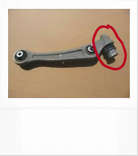

Versucht es mal mit neuen Traggelenkköpfen. Kosten für beide Seiten zusammen knappe 200€.
Der vordere untere Lenker der Achse ist 2 teilig. Lenker raus und nen neuen Kopf (Radseitig) rein. Die Köpfe knacken oder knarzen schonmal gerne.
Das eingekreiste Teil meine ich. Den Kopf gibt es einzeln.

@Arni 1984 Danke für den Tip, aber ich halte von Austauschen auf Verdacht nichts, dafür ist mir mein Geld auch zu schade.
