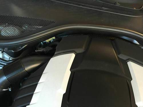

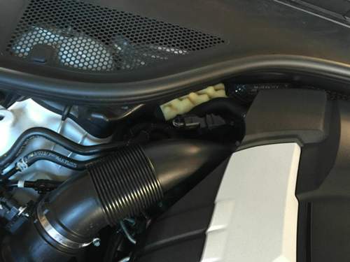

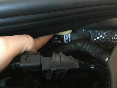

An alle rumpel geplagten Leidensgenossen.
Mir ist vorhin aufgefallen das ein blöder Schlauch zwischen Motor und Spritzwand mit seiner Schelle ( nachdem ich dran leicht gewackelt habe) gegen die obere Spritzwandverkleidung schlägt.
Ich dachte mir, das Geräusch wird bestimmt auch bei leichten Unebenheiten entstehen da der (Motor sich ja mit bewegt) und kann uns innere übertragen werden...
Kurzerhand habe ich ein Kabelbinder genommen und den Schlauch etwas nach unten gezogen und an einen anderen Schlauch befestigt. Zusätzlich habe ich noch ein Stück Schaumstoff genommen und Zwischen Schelle und Verkleidung gesteckt...
Anschließende Probefahrt von 2x45 km zeigte kein rumpeln und kein klappern mehr!!! Als ob das Geklapper sich wirklich über die Verkleidung nach innen übertragen hat..???
Kann zwar an den höheren Temperaturen heute liegen aber ich will die Hoffnung erst mal nicht aufgeben. Es wird sich in nächster Zeit zeigen ob das Geräusch von der blöden Schelle kam ...
Anbei stelle ich euch ein Bild rein welche Schelle ich meine. Keine Ahnung was das für ein Schlauch ist, vielleicht kann man die Schelle auch anders drehen? ( mit der Öffnung nach unten)

Denke nicht, aber das liegt so weit von Motor/ DPF entfernt das nichts passieren dürfte. Wenn die Schlauchummantellung nicht schmilzt, wird da wohl auch nichts passieren. Außerdem war das nur zum Testzweck, morgen versuche ich die blöde Schelle umzudrehen und dann mit zweitem Kabelbinder zusätzlich zu fixieren.
Gerade eben noch eine Fahrt von 2x19 km ohne klappern ;-)

Jungs, was soll ich sagen. Mein poltern war heute Morgen auch weg. So richtig glaube ich allerdings noch nicht dran, das kann doch nicht wirklich der Fehler gewesen sein?
Werd das gleich mal auch testen 🙂
Habe gestern Abend die Schelle direkt nachdem ich wieder einmal in den Theard reingeschaut habe umgedreht. Heute auf dem weg zur Arbeit hin (knappe 50km) mal extra alle Schlaglöcher, bei denen immer schön das Rumpeln/Poltern im Vorderwagen zu hören war und sonst immer umfahren habe, bewusst mitgenommen. Ich konnte definitiv nicht mehr das nervige Poltern wahrnehmen. Bin im moment echt begeistert. Ehrlich gesagt kann ich genau wie ronny12619 noch nicht wirklich glauben das es "nur" diese Schelle war. Allerdings hat sie aufjeden fall zur Dämpfung des Polterns beigetragen.
@ostbelgien ... Jetzt wäre ich noch über wirkende Tipps zum knarzendem PanoDach & den Güterzugbremsen dankbar 😁
Jungs ich bin ein Genie ;-)
Vielleicht sollte ich zu Audi fahren und 100000 Euro für die Lösung des Problems verlangen :-)
Mal im Ernst, ich kann es selber nicht glauben aber bei mir ist nun "Ruhe im Karton"
Und ich gebe die Hoffnung nicht auf das es so bleiben wird ;-)
