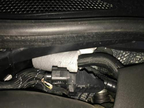

Hab die Schlauchschelle und den Schlauch so mit Thermaflex verkleidet. Scheint geholfen zu haben, aber erstmal beobachten...
Muss leider doch Enttäuschung in den Thread bringen 🙁. Bei mir hatte es lediglich bei den kleinen Winterreifen (17"😉 geholfen (... oder war es doch nur die Einbildung !?😁 ). Zumindest seitdem die Rotoren Anfang letzter Wochen drauf kamen, fing es wieder fröhlich an zu rumpeln -.-
Bei mir hat es inzwischen wieder auch hier und da gepoltert, nachdem ich auch dort einen Silikonschlauch aufgezogen habe.
Gab aber bei mir anscheinend keine Berührungen, die Schelle war relativ weit von der Spritzwand weg
Mir geht es genau so wie Rodaz.
