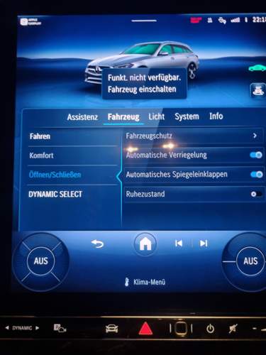

Gibt e den Ruhezustand auch in den Hybrid-Fahrzeugen(PHEV)? Ich kann bei mir keine Einstellung finden
Ich werde im Dezember für 4 Wochen im Ausland sein und mein Fahrzeug steht in dieser Zeit in einer Tiefgarage

Es geht in dem Fred darum, ob der C300e einen Ruhezustand hat um eine Standzeit von > 4 Wochen zu überbrücken. In dem Fall ist das mein C300e, allerdings habe ich keinen Ruhezustand in dem Menü.

@DonPaddo schrieb am 30. August 2024 um 07:32:41 Uhr:
Einstellungen - Fahrzeug - Weitere Funktionen - Ruhezustand
Ist nicht ganz korrekt. In Einstellungen- Fahrzeug- Öffnen/Schließen - zu finden.
20240831
@slktorti schrieb am 31. August 2024 um 22:28:15 Uhr:
Ist beides richtig. Kommt auf die Bedienungsanleitung an.
