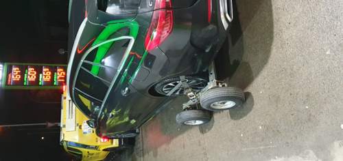

Hatte folgendes bei meinem 220d 4M Ez 06/22, Getriebe war in D als ich P einlegen wollte kam „ohne Wechsel der Fahrstufe Werkstatt aufsuchen“ in rot.
Ich konnte nur noch zwischen D und R wählen…
Auto habe ich dann Pannenfallmäßig zu MB gestellt.
Ursache: das Getriebe hat seine Adaptionswerte verloren… passiert wohl öfters beim 9G nach dem Update ist nun seid 3tkm Ruhe.
Hoffe das bleibt so.
