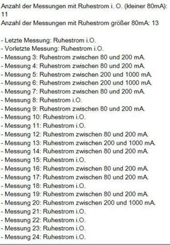

Laut Auswertung mit ISTA-D war das Ergebnis der Ruhestromverletzung der letzten 24 Messungen:
10 - in Ordnung
24 - Ruhestromverletzung wobei ca. 2/3 im Bereich von 80-200mA und 1/3 von 200-1000ma

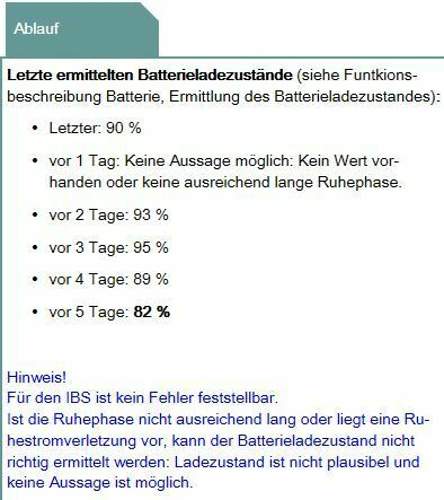

Die Auswertung bezüglich dem Ladezustand der letzten Woche ergibt im Schnitt immer so zwischen 84% - 97%. Fahre täglich ca. 140km.
Nun ja, ich würde jetzt mal die Batterie und den IBS als Fehlerquelle ausschließen.

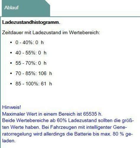

Ladezustand
Ladezustand-histogramm
Ruhestrommessung
