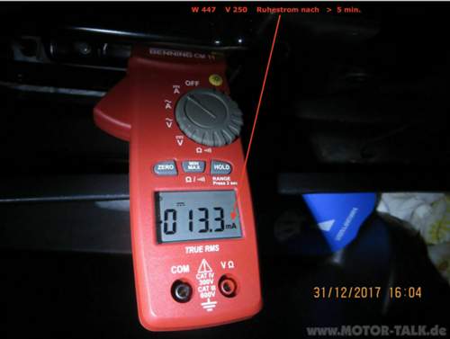

Hallo made1977,
das Umschalten mittels Shunt auf den Meßgeräten ist alles nur Behelf, da bei mir der Weihnachtsmann vorfristig ein Bennet CM11 fallen ließ, hier paar Meßergebnisse:
