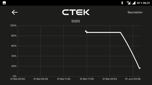

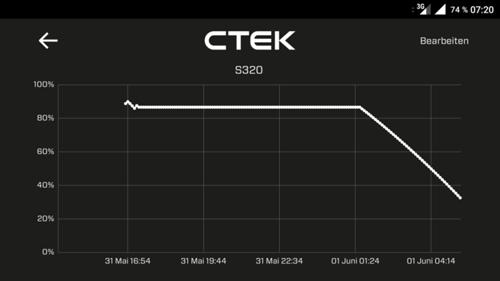

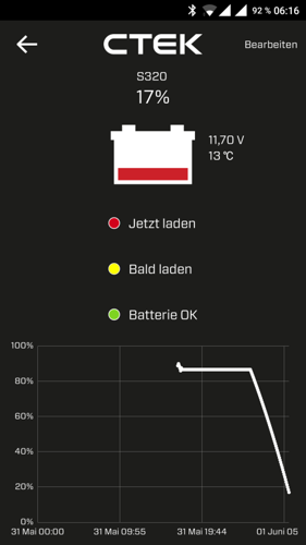

Weiter geht's... Ctek ist die erste Nacht dran gewesen. Anbei die Bilder.
Denke das wird sehr interessant den Verbraucher Nachts 01:34 Uhr zu finden ?.
Bin jetzt auf Arbeit, Auto ist dennoch angesprungen heute Morgen.
Jemand ne Idee :-)

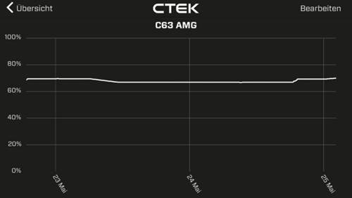

Sehr aufschlussreich ..... aussehen sollte es eigentlich wie im Bild unten
Jetzt heißt es die nächste Nacht abwarten ob zur selben Zeit wieder alles zusammenklappt 🙂
Achja ... so Abstürze können sein .... aber da war es nachts -18 grad kalt .... also definitiv schaltet sich da irgendwas ein

Wenn du über mehr als eine Nacht deine Daten prüfst und vielleicht feststellen kannst das es Wunderhalber tatsächlich immer zur gleichen Uhrzeit ( oder ähnlichen ) passiert , kannst dich ja auf die Lauer legen und Sicherungen pflücken ..... an der steigenden Volt Zahl erkennst du dann wenn die richtige Sicherung weg ist
Ja , so ist der Plan :-)
Im Moment geh ich jede Stunde zum Auto und Prüfe. Derzeit kein Abfall zu messen , 07:00 Uhr bis 14 Uhr .
Steigt sogar tendenziell , ist sehr Warm Heute. Jetzt noch die 8. Stunde Abwarten....
