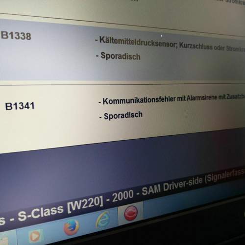

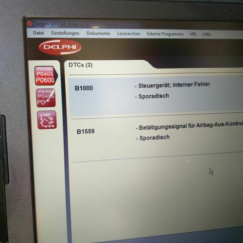

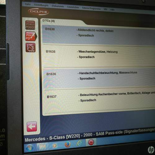

Hab ihn bei einem Bekannten ausgelesen mit einem Delphi Tester.
Alle Fehler die er angezeigt hat, waren immer nur sporadisch und auf den Spannungsverlust zurückzuführen...
Ich lade später mal Bilder hoch

Hast du die Möglichkeit mit der Starsiagnose auszulesen? Da wird Unterspannung konkret angezeigt .... ein Kurzschluss nach plus wie bei Delphi wäre schonmal ein Hinweis ? Evtl reicht die Stromstärke nicht aus um die Sicherung auszulösen aber um die Batterie zu entleeren ....

Ich habe mal meine Fehlercodes gegoogelt und bei dem Fehler B1341 Kommunikationsfehler mit Alarmsirene , ist mir was eingefallen...

Nimm mal die Sicherungen der in Delphi angeführten Verbrauchern raus und schau, ob dann auch die Batterie leer wird. Übrigens MUSST du den Strom messen können. Kann es sein, dass du da was falsch machst????? Oder passiert das nur wenn du den Wagen alleine lässt? Hast du die Möglichkeit die Spannung mit zu schreiben? Die Alarmbatterie hat damit nichts zu tun. Um die Alarmanlage auszulösen musst du "einbrechen". Lies mal in der BA nach was überwacht wird. Dann kannst du das vielleicht simulieren. Du kannst auch alle Fehler löschen, dann ein paar Tage fahren und schauen was wieder gekommen ist. Die Fehler die du siehst können uralt sein, da beim W220 kein Datum abgelegt wird.
