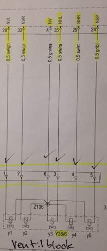

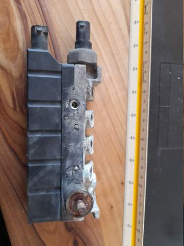

Hallo in die ehrenwerte Runde!
ich möchte mich jetzt schon bedanken für die tolle Hilfe die mir entgegen gebracht wurde. Es hat mich ermutigt nochmals etwas zu tun und habe das Auto heute auf die Hebebühne.
Nach Reifen ab und Kompressordemontage habe ich jetzt folgendes Bild wobei das Wiki leider nichts mehr aussagt.
Meine heutige vorgehensweise war:
1. Kompressor demontiert, komplett mit Luftleitung zum Verteilerblock
2. Kopressor mit 12V versorgt und festgestellt das dieser läuft, elektrisch ja, Luft bringt er so viel das wenn ich den Finger auf die Druckseite lege diesen fast nicht zu halten kann. Also er bringt auf alle Fälle Luft aber auch nicht gerade berauschend viel.
3. Bei der Kontrolle des Steckkontaktes für die 12V ist aufgefallen das der neue Stecker leicht verschmort ist auf der Minusseite. Der Stecker war neu.
4. Bin dann in den Sicherungskasten und habe das Relais gezogen und ausgetauscht. Strom im Sicherungskasten kommt an (Kontrolllampe). Am Kompressor liegen die 12V jedoch nicht an.
Meine Frage ist jetzt folgende:
Wer oder was ist verantwortlich das das Relais anzieht und mir die 12V durchgibt. Ist das Relais über ein Steuersystem geregelt oder nur über ein Druckventil auf dem Ventilblock.
Wo kann ich weiter nach Strom schauen?
Vielleicht könnt Ihr mir bei meinem Unterfangen noch unterstützen, wäre super.
LG
Jürgen

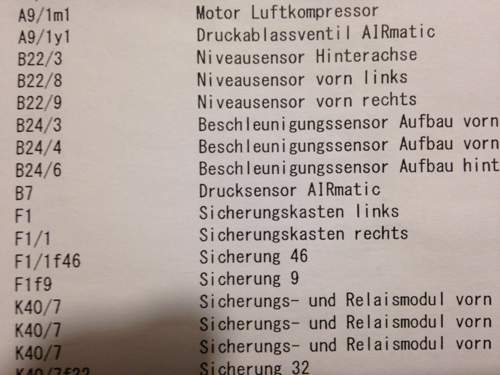

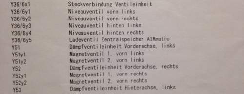

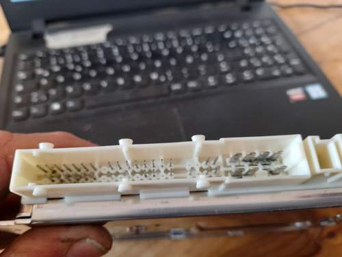

Das Relais wird vom Airmatic Steuergerät geschaltet.
Wenn eine Stardiagnose vorhanden ist, kann man damit den Druck messen, den der Kompressor noch bringt. Mit dem Finger siehst du nicht, ob der 8 Bar oder 12 Bar bringt ...
Es gibt für den Kompressor auch einen RepSatz mit neuen Kolbenringen und Dichtung, kann man auch bei Amazon finden.
@wurlewurm hier die Unterlagen die vielleicht helfen
Wenn dein Steuergerät so aussieht wie auf dem Foto ist es Essig. Da wäre mal Wasser im Sicherungskasten gewesen.
@wurlewurm hier die Bilder In vielen Fällen kommt beim Kompressor bzw. Verntilblock keine Spannung an, Weill die Leitung am Ende (Steckerseite) korrodiert ist und Unterbrechungen hat. Manchmal 4-5 cm rückwärts sind die Kupferleiter nur noch Pulver.
