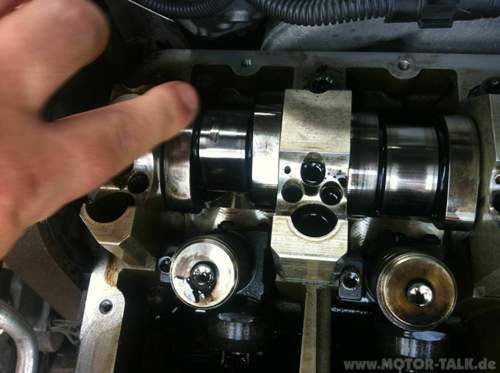

also ich fahre gar nicht mehr mit dem auto..es steht draußen vor der tür..gestern habe ich den ventildeckel runtergenommen um zu sehen ob da etwas ist.. konnte leider nichts sehen..

Gib mal Fotos frei... also vom demontierten Ventildeckel... Also Kipphebelwelle etc... möglichst große Auflösung...

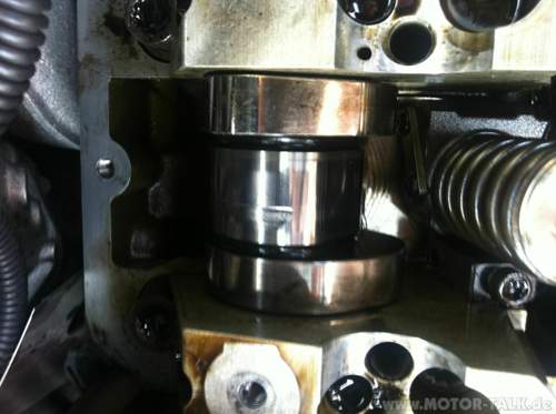

glaube den Grund gefunden zu haben..die Nockenwelle ist eingerissen bzw. hat eine ziemlich große Einkerbung..hier mal die Fotos..
Könnte natürlich sein, dass er über ein offenes Einlassventil richtung Drosselklappe zurück schlängt

wieso aber ist die Nockenwelle eingelaufen 😕😕😕

Wie sieht denn die Gegenseite aus? (Kipphebelwelle)
Das ist nämlich der Nocken für den Kipphebel des ersten Zylinders... Wäre auch nicht der erste mit eingelaufener Nockenwelle... Aber ich meine, dass das noch "im Rahmen" wäre, aber nur unter Vorbehalt der Kipphebelwelle...
Obwohl.... beim Näheren Betrachten des Nockens ganz links (ist das Auslassseite?)... da sind doch ganz schöne Schleifspuren, oder verfälscht das Licht hier den Eindruck?
