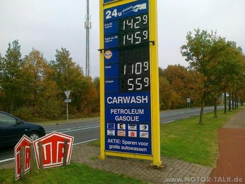

Habs ja nur deswegen gemacht (Foto) :
LpkAutogas Tankstelle Niederlande
Und ich habe heute für 67 Cent getankt :-((
