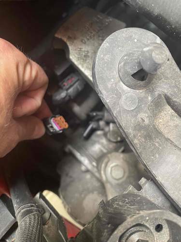

Da meine Rückwärtsganglampe nicht mehr ging habe ich erst an die Glühbirnen gedacht, die sind aber beide gut.
Dann die Sicherung 34 geprüft, auch gut. Dann dachte ich an den Rückwärtsgangsteller/schalter
jetzt finde ich aber nicht wirklich einen, es ist ein Stecker in ähnlicher Lage , der hat aber 3 Pins.
Wenn ich die Teilehändler durchsuche zeigen die alle immer 2 pin Schalter mit 6kant zum rausdrehen.
Vermutlich ist das was anderes, aber wo ist er den dann ?
Kann mir das wer Auskunft geben
Bild 2

Für die suche, habe es selbst rausgefunden. Der Schalter ist wenn man vor dem Auto steht vor dem Anlasser. Man kommt von oben nicht gut dran. Von unten geht es.
