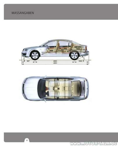

Und da Bilder mehr sagen als Worte und nackte Zahlen...
Beste Grüße
Rainer
Superb-jpg

PS: Habe doch eine Skizze gefunden, allerdings in mäßiger Qualität.
Skoda-superb-preisliste-01-09-2007-000010
