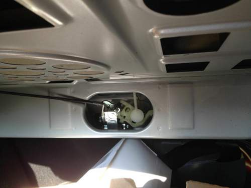

@Klausern:
Vielen Dank für die Bilder. Leider zeigen sie nicht den Bereich, den ich gemeint habe, ich habe mich vermutlich missverständlich ausgedrückt. Auf dem Bild im Anhang habe ich den Bereich rot markiert, den ich meine - allerdings ist auf dem Bild nicht der Träger in ganzer Breite drauf. Könntest du bitte noch von dem Bereich (ganze Breite des Trägers) deines Fahrzeugs ein Bild machen? Das wäre super. Speziell interessieren mich dort die Teile, welche in die Hutablage gesteckt sind (Nieten, Gummipuffer).
Die Durchlademöglichkeit hat den Code 287.
Ich möchte den Umbau möglichst original gestalten und die entsprechenden Teile verbauen. Ich werde nach dem Abschluss des Umbaus eine komplette Teileleiste und eine Umbauanleitung einstellen.

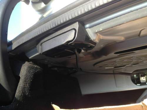

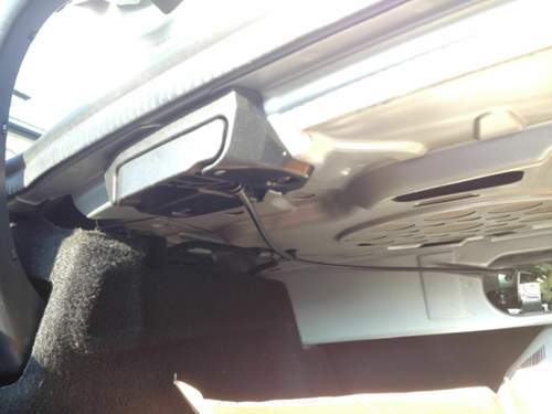

hab mittlerweile die klappbare Rücksitzbank eingebaut und des öffteren schon verwendet. Bin sehr froh über den Kauf und der Umrüstung!
Leider fehlt mir ein Teil und mein Teilehändler kann mir trotz Zeichnung nicht weiter Helfen. Es fehlt mir so eine art "Lager", dass seitlich an der Karosse geschraubt ist. Siehe Bild 1, dort wo ich es Rot umrandet habe. Die "Lager" in der mitte habe ich.
Auf Bild 2 sieht man das Gegenstück
