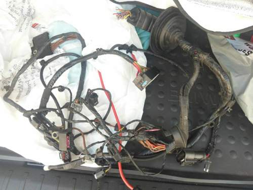

So sieht das dann aus:
https://www.motor-talk.de/.../...ner-kabelbaum-beim-x3-i209367710.html
Scheibenreinigungsflüssigkeit dringt von oben in den Kabelbaum ein und löst diesen von innen auf.

Hallo zusammen, heute Anruf bei mir wegen Problemen beim Wassermanagement. Termin am Mittwoch. Ist wohl das hinlänglich im Forum diskutierte Problem mit dem Folgeschaden Kabelbaum.

Hallo allerseits,
auch bei meinem F25 wurde kostenlos die Optimierung Wassermanagment durchgeführt. Wie schon oft beschrieben, wird nur das von oben herab laufende Wasser am rechten Kabelbaum (Beifahrerseite) vorbei geleitet. Was aber ist mit dem Kabelbaum auf der Fahrerseite? Auch hier läuft Regenwasser oder auch Scheibenreiniger ungehindert über den Kabelbaum, direkt neben dem Bremsflüssigkeitsbehälter. Der Ablauf (Loch in Verkleidung) direkt neben dem Scheibenwischer sorgt dafür. Wenn tatsächlich von oben herab laufender Scheibenreiniger Ursache des Problems sein soll, müsste auch ab und zu der rechte Kabelbaum von diesem Problem betroffen sein. Ist es aber scheinbar bisher eher nicht.
Ich kann mir eher vorstellen, dass die gemeinsame Durchführung der beiden Waschmittelschläuche vom Vorratsbehälter zum Motorraum zusammen mit dem Kabelbaum Ursache des Problems ist. Wenn mindestens einer der beiden Schläuche undicht wird, z.B. durch Frostschaden, dann kann die Flüssigkeit innerhalb des Kabelbaums entlang fließen. Es reicht eine minimale Undichtheit, da alles mineinander umwickelt ist und nichts ablaufen kann. Die enthaltenen Lösungsmittel können die Isolierung der Kabel angreifen und aufquellen lassen. Wasser allein wird die Kabel nicht aufquellen lassen.
Um das zu verhindern, müsste man die Schläuche getrennt vom Kabelbaum verlegen oder wenigstens außerhalb des Kabelbaums.
