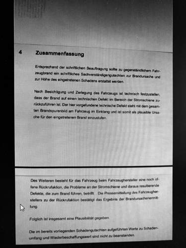

@JW866 schrieb am 3. August 2020 um 18:17:34 Uhr:
die Kripo hat keine Anzeichen für Brandstiftung gefunden...Gruß JW866
das Ergebnis des Gutachten liegt vor, „dass der Brand auf einen technischen Defekt im Bereich der Stromschiene zurückzuführen ist“. Also würde ich als Betroffener den Wagen nicht mehr in der Garage abstellen bis die Maßnahme durchgeführt wurde. Der ehemalige Kollege ist ins W205-Lager mit Benziner gewechselt...Gruß JW866

@JW866 schrieb am 11. September 2020 um 14:58:22 Uhr:

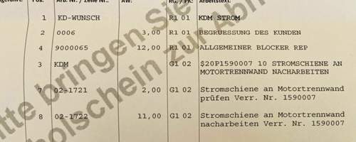

war mit meinem 200 d W213 EZ 10.2019 schon in der Werkstatt wegen der Stromschiene, habe 2 Std gewartet.
Betriebsanleitung in der Zeit nicht gelesen, es gibt schon interessantere Lektüre.
Rätsle aber immer noch, wie ich die verdammte Motorabdeckung oben los bekommen kann.
Moritz11
Vorne anheben und dann leicht ziehen.
War gestern beim Freundlichen. Hat rund 1h gedauert.
0fc6d182-b8ca-4cc1-a275-e26dc1d7af74
@blauhund24 steht da allen ernstes mit 3AW Begrüßung des Kunden in der Abrechnung? Ich hoffe das ist ein Scherz.... Wenn schon die Vertragspartner gegenüber Daimler versuchen so Geld zu machen, dann wundert mich nichts mehr
