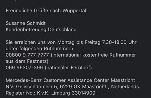

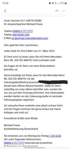

Sooo, ich hatte gestern Morgen eine E-Mail an Mercedes geschickt und innerhalb 1er Stunde eine Antwort erhalten. Meiner ist vom Rückruf wohl nicht betroffen.

@r19 cabrio schrieb am 22. März 2023 um 11:32:01 Uhr:
Komisch vorsorglich heißt es alle würde nochmal da anrufen
Wieso sollte wer ausgelassen werden
